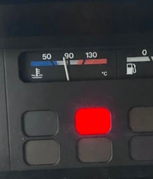

Ahoj,
přibližně od 70-80 stupňů se mi rozsvítí kontrolka teploty vody motoru. Teploměr pak během jízdy ukazuje max 90 stupňů a drží konstantní teplotu (při delší jízdě z kopce klesne třeba na 80, když delší dobu stojím spustí se i ventilator), nemám pocit, že by se motor přehříval.
Nemá s tím někdo zkušenost? Jestli to může být jen nějaké teplotní čidlo/termostat? Případně kde hledat a co zkusit vyměnit...
Fiat Ducato, RV 1986, 2,4 l diesel, typ 280 Arca America
