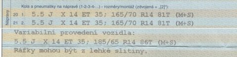

Re: KOLA: ET
Ahoj Pandové ... vracím se k tomuto tématu a dovolím si rozšířit o prosbu:
Jaké rozměry disků máte u svých PAND v TP? Předpokládám, že mi do TP zapsali chybné údaje a bojím se problémů na STK. Když se to teď zpřísňuje, zvláště u starších aut.

Já mám v TP toto:
155 R 13 79T/ 5.00B X 13 ET 35
165/65 R14 79T 5J x 14-38
Máte jiné zadání? Podle těchto čísel totiž dohromady nic nenajdu a podle typu Panda 2 169 mi desítky webů nabízí spoustu jiných rozměrů.

Re: KOLA: ET
Děkuji. Můžu poprosit i vin? Kdybych se hádal s úřadem, zkusil bych oponovat rozdíly údajů v TP fakticky stejných aut.

Re: KOLA: ET
To Krtek 3: Jestli to je dvojkolka a ne 4x4, tak to v techničáku máš správně. 4x2 a 4x4 vůbec nejsou stejný auta.
Pokud máš na autě něco jinýho a nemáš k tomu typový list, tak máš technicky nezpůsobilé vozidlo.
Zastoupení Fiat CZ nefunguje, seberou prachy za prodej, narejžujou na garančkách a dál je zákazník nezajímá = ztráta času s nima něco řešit.
Pokud jde o jiný kola zapsat do techničáku, tak potřebuješ typový list, kontrolu montáže na STK a pak na úřad.
Typový list sháněj u prodejců kol...

Re: KOLA: ET
Fčíl sem si fšim, že v dolní části TP je ešče dodatek:
