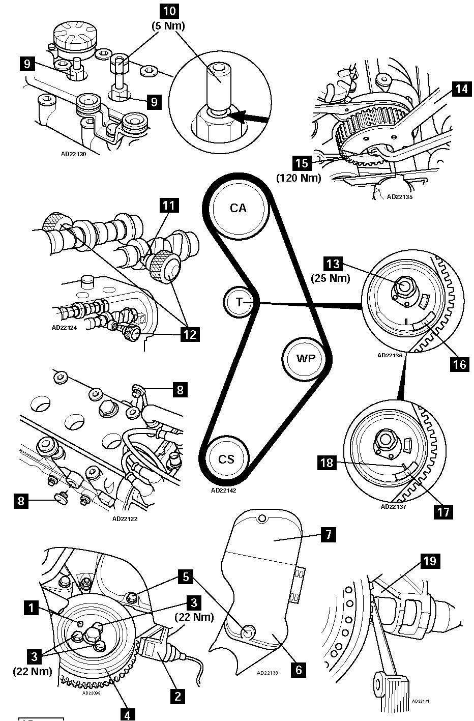

Jedná se o punto 1.2 16V rok 2000
Mám rozdelané rozvody a dle manuálu by tam mela byt ryska jak na klice tak na vačce
Bohužel nikde nic neni.
Mužete někdo poradit, jak nastavit rozvody.
 Díky
						NASTAVENI ROZVODU FIAT PUNTO 1.2 16V - NEMÁM ŽÁDNÉ RYSKY
Re: NASTAVENI ROZVODU FIAT PUNTO 1.2 16V - NEMÁM ŽÁDNÉ RYSKY
na vačky tu rysku prostě musíš najít a na klice by stačilo když daš první píst do horní vuratě
 opravdu tam žádná není, koukame tady na to ve dvou a nic najit nemužem
  opravdu tam žádná není, koukame tady na to ve dvou a nic najit nemužemRe: NASTAVENI ROZVODU FIAT PUNTO 1.2 16V - NEMÁM ŽÁDNÉ RYSKY
TAK JSEM NAŠEL ŘEŠENÍ
http://www.fiatforum.com/punto-guides/3 ... ement.html" onclick="window.open(this.href);return false;
http://www.fiatforum.com/attachment.php ... 1314038986" onclick="window.open(this.href);return false;
