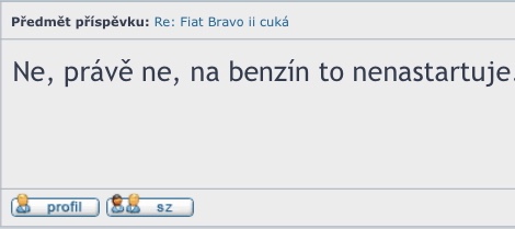

Re: Fiat Bravo ii cuká
Ne, právě ne, na benzín to nenastartuje.
