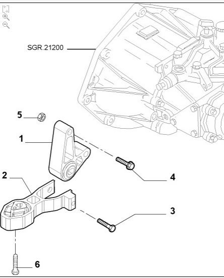

Dík za obsáhlou odpověď. Ano, nový držák mám. Přikládám obrázek z e-Peru. 1 je ten hliník se silentblokem, 4 jsou dva šrouby s matkami, ale na rozdíl od obrázku nemají šestihran, ale ten moc-hran. Problémem bude šroub 3, který je z opačné strany, než namalováno, a je zašroubován do té 2, samozřejmě taky moc-hran - a čím jej povolit? Ty dva šrouby 4 s chutí uříznu a dám tam se šestihranem z Hornbachu, pokud se mi tam s ohledem na rouru výfuku pod tím podaří tu rozbrusku dostat. S autem jezdím a vždycky je musím podheverovat a hlavně to udělat tak, aby bylo pořád pojízdné. Mohl bych to ev. vyšroubovat i s tím táhlem 2, ale je to to samé, ten šroub 6 je zase moc-hran...
- Silentblok.jpg (38.41 KiB) Zobrazeno 52 x
Re: Demontáž zadního závěsu motoru/převodovky
Teď jsem si ty šrouby změřil na silentbloku nahoře, tam se může líp: vyskytují se tam dva rozměry: je to vnější šestihvězdička s vnějším průměrem 13 a 16, tak teď pátrám, kde ji vzít...

Hlavně bych ty šrouby neřezal unáhleně. Jsou to pevnostní šrouby a v Hornbachu nejsou pevnostní. Určitě to bude pevnost 10 a Hornbach bude mít 6, nebo 8. Šroub musí zůstat vcelku, dokud nemáš nový, nebo z vrakáče. Už jsme si o tom psali asi před 3 lety, když jsem tohle páčil ze Seicenta. Výkres je fajn. Otázka jak je to moc zapuštěné a přístupné v autě. Mám to samý, že musím rozebrat a hned sestavit abych jezdil.
