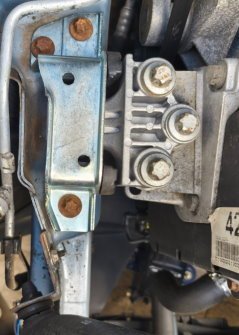

Hurá podařilo se!
Horní levý závěs.jpg (35.55 KiB) Zobrazeno 22 x
Tenhle závěs je nejvíce přístupný, ale dal nejvíc zabrat. Sadu E torxů jsem koupil za dvě stovky a u těvh tří šroubů, kde bylo E18, jsem nasadil obrovskou ráčnu s redukcí dlouhou 60cm. Nic! Nasadil jsem na ní trubku opět 60 cm a čekal, jestli praskne ořech torx, ráčna nebo žilky na mém čele. Ve dvou prodlouženích to zapružilo skoro osminu otáčky a nakonec to s hlasitým skřekem povolilo. Horní pravý závěs se skrývá pod akumulátorem a ještě je nutné vymontovat i jeho podstavu. Teprve potom se objeví. Tyto šrouby nebyly tak zataženy. Nejméně práce dal ten spodní, co jsem fotil dřív. Opět torx 18, ale ne tak zatažený. Ty dvě matky se nechaly povolit osmnáctkou šestihranem s prodlouženou pákou, proti byl opět torx18. Kupodivu závity šroubů byly bez rzi, přesto jsem je namazal.
Ve všech třech závěsech byly gumy naprosto vymleté a lehce pohyblivé jedním prstem.
