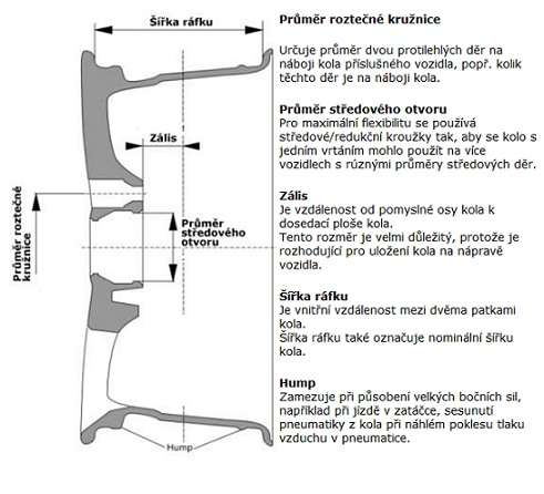

Jen změříš
ET - tzv. zális, v milimetrech, udává vzdálenost podélné osy disku-střed od dosedací plochy disku na brzdový kotouč nebo buben. Použito z fora http://www.fiatbravoklub.com" onclick="window.open(this.href);return false;
Kolo ET.jpg (29.42 KiB) Zobrazeno 3114 x

Skvěle schema díky. Tzn. disk s ET40 poleze ven víc než disk s ET25 chápu dobře? Protože plno lidi mi řiká čím měnší ET tím víc to leze ven ale podle tohohle schematu je to blbost.

Právě naopak: Definice ET zní:
"Vzdálenost dosedací plochy kola od pomyslné roviny dělící šířku kola na polovinu."
Co tato definice znamená v praxi? Zjednodušeně lze říci, že se jedná o to, jak hluboko kolo "zapadne" do blatníku. Čím větší je ET, tím blíže ke středu vozu je kolo umístěno. Hodnota ET se u většiny hliníkových ráfků určených pro evropské vozy pohybuje okolo 35 mm. ET lze snížit, a tím kolo "vysunout" ven z podběhů, použitím distančních podložek a dlouhých šroubů nebo šteftů.

Díky. Pomohlo mi to v měření :)
