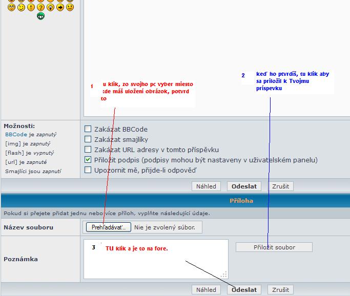

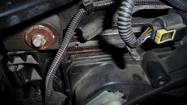

No dosť ma tá kvalit achladiča sklamala. Vložil by som sem aj foto, keby som vedel ako :-)
Tečie to v ľavom hornom rohu.

koralecnik s Fraštaku: foto nesmie byť veľke myslím, len niekolko 100kB :wink: tak jednoduche to ani nemôže byť ako to tu je vymyslene na vkladanie foto :!:

dakujem za info, toto všetko som urobil, akurát, že to malo asi 250 kb a nič, takže znovu :-)

Už mám chladič vyměněný, stálo mě to s prací 5.224 Kč. Teklo to v tom samém místě jako Tobě (vlevo nahoře z pohledu řidiče). Předminulý týden jsem musel nechat měnit přední sklo (kamínek z auta přede mnou), tak trošku krvácím.

dnes som pozeral, aj ked teda moc tam toho nevidno a chladic vyzera ako novy :)
