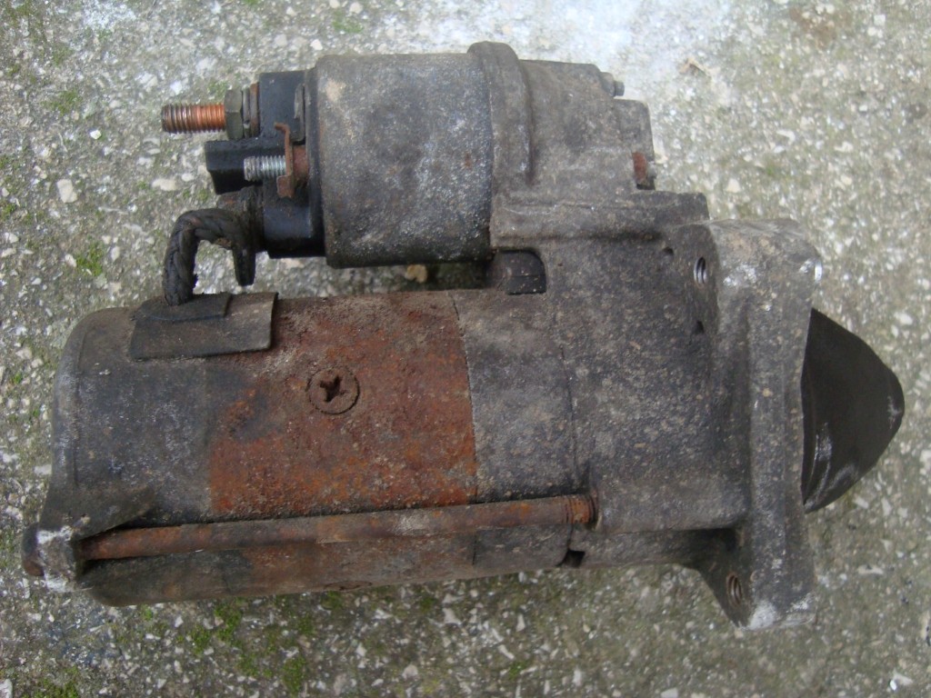

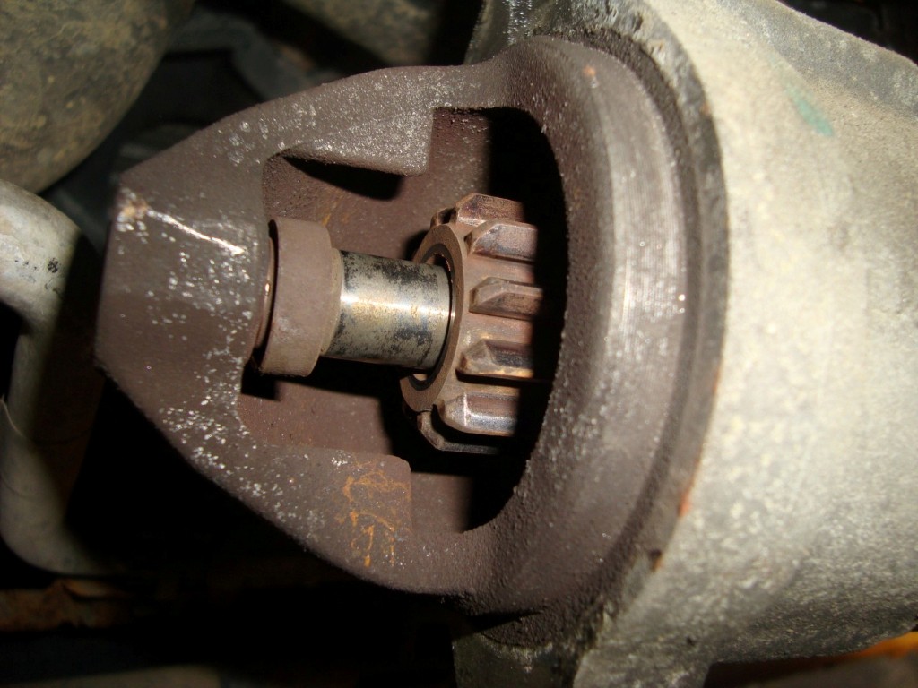

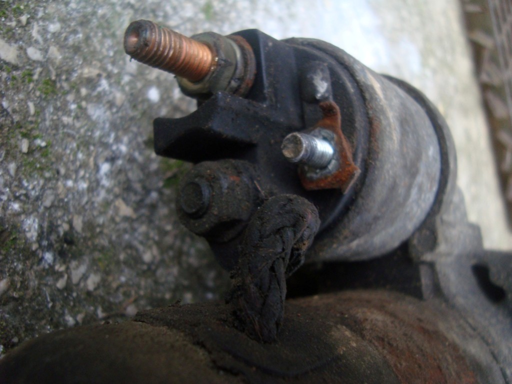

Skusil som poklepat po starteri a pomohlo, nastartoval som na 1. pokus. Po trase 25 km som auto vypol a hned nastartoval bez problemov, skusil som, este startnut 2 krat a bez problemov. Po tyzdni som sa vratil k autu a ani tuk nepomohlo ani poklepanie po starteri. Vybral som teda starter foto v prilohe. Otazka treba precistit kontakty, vyzeraju dost zahmizene, alebo rovno cely starter na repas do servisu?

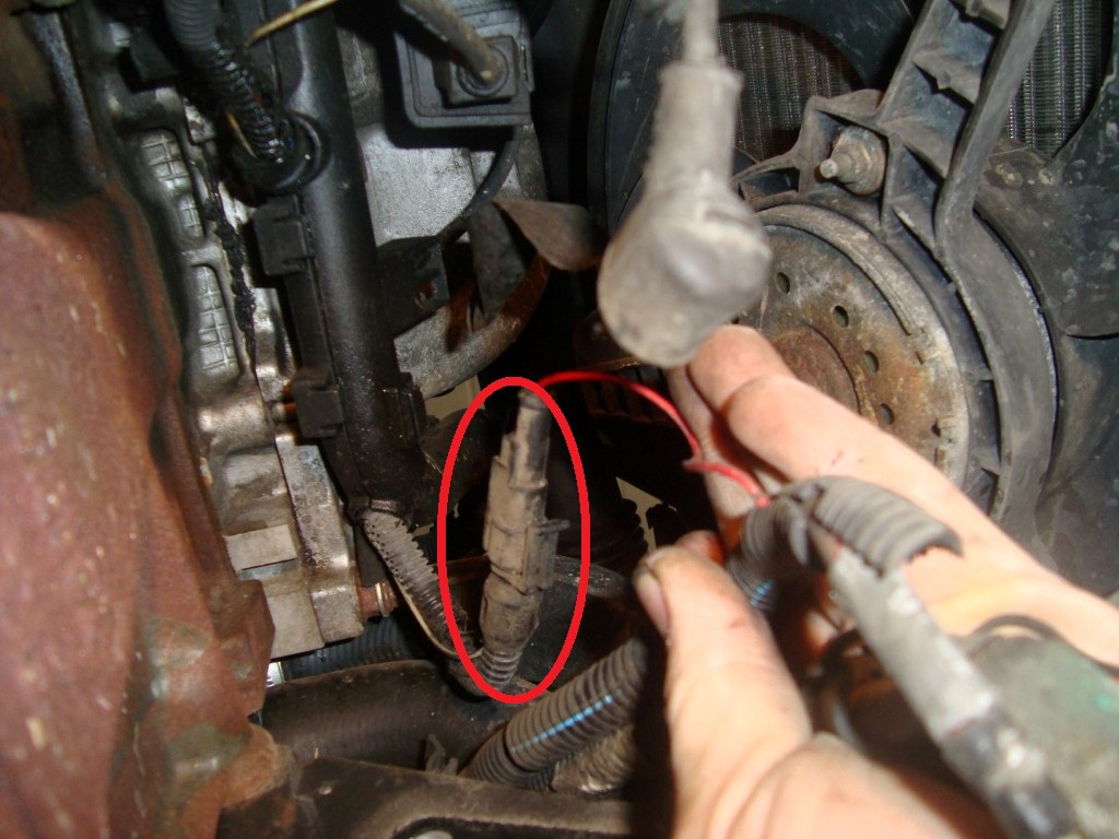

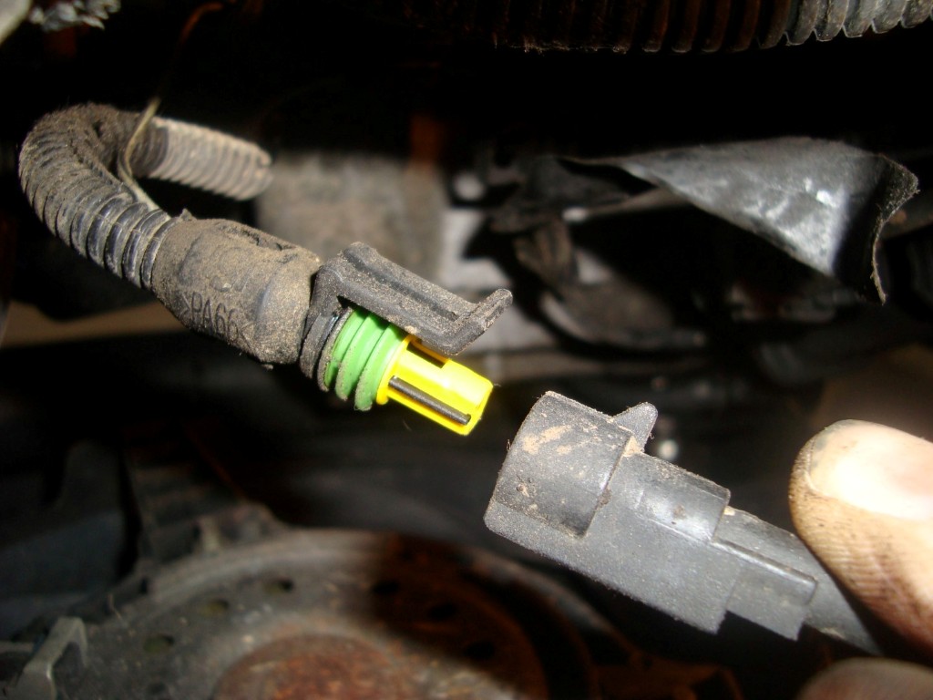

Co je toto za cidlo?

precistil som kontakty a auto nastartovalo, uvidim ako dlho to vydrzi.
