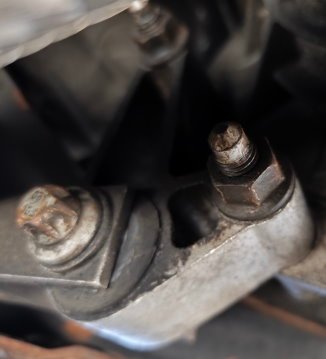

Tipuju že ta matka 18,5 bude orezlá 18...

Jinak ty šrouby, vnější torxy jsem googlil a zdá se, že ten silentblok už někdo měnil. Vnější torxy se mi přiřadili ke značce BMW, Mini, Mercedes, Opel, Bilstein. Takže typicky německé značky. Asi měl nějaký mechanik v šuplíku a nebo bylo snadné je někde koupit.

No jak jsem psal, protože uříznutí je spíš teoretické, tak nové šrouby koupím spíše proto, aby měly šestihran, nejsem příznivcem torxů, když se normálně používají šestihrany, člověk aby na kdejakou matku nebo šroub potřeboval jiný klíč! Jinak díky oběma za obchody.

Tak jsem měl s odhadem matky pravdu, je to 18,2 mm, takže zřejmě palcová míra 23/32´=18,2. No osmníctkou šestihranem by to povolit mělo, ale já mám zase šestihran jen 19. Posílám fotku těch obou matek, je vidět, že nejsou zahnojené, je tam taky ten torx vnější průměr 16 mm.
- Matky.jpg (27.49 KiB) Zobrazeno 21 x
