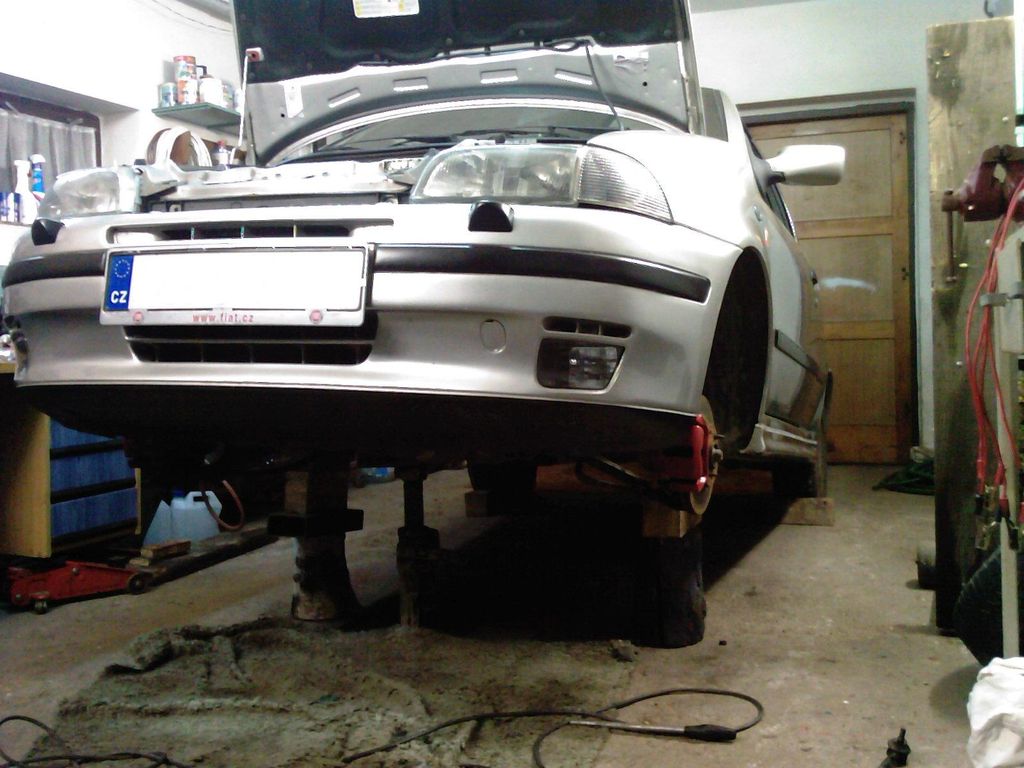

Takže jelikož puntem přes zimu nejezdim,je spousta času s ním něco dělat,pustil jsem se dneska do montáže serva.Ale jak rychle jsem začal tak brzo jsem skončil :( Zvedl jsem auto zvedákem za přední nápravu,sundal kola, povolil a odšrouboval všechno co je nutné abych dostal řízení pryč.Po asi půlhodinovém boji jsem zjistil,že řízení prostě nijak nevytáhnu ven,ani z leva ani zprava,je tam tak málo místa,že bych musel sundat nápravu nebo vyndat motor,takže mě to docela nasralo,a aby toho nebylo málo zjistil jsem,že tisícihran na který se nasazuje volantová tyč má úplně jiné ozubení než mám na svém starém řízení :( Takže pokud už tu někdo z vás dodělával servo budu rád když se semnou podělí o fígle jak to řízení dostat ven aniž bych musel rozebrat půl auta :)

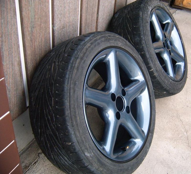

Tak hodil jsem do laku moje ALU kola, dlouho jsem se nemohl rozhodnout do jakého odstínu,aby se hodily ke stříbrné barvě auta https://www.club-fiat.com/viewtopic.php?f=68&t=15575 rozhodl jsem se nakonec pro tu Antracitovou, dávám sem fotky,zatím je ještě nemám na autě,počítám ve středu je nahodím,prosím o zhodnocení mé práce :)

to si sam robil alebo ti to lakovali?

kovvalsky píše:to si sam robil alebo ti to lakovali?
dělal jsem si to sám tento víkend

a predtym si tie disky aj piekoval ci len si to striekal

vyzerá to super :wink:
