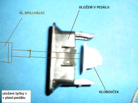

Zdravim uz dlhsie riesim problem so spojkov MK2 16V... Ide mi ztuha hlavne ked se vonku teplejsie ..sice aj v zime nejde najmeksie oproti inej hydraulickej spojke napr.Fiat stilo a ktomu mi este aj vrzga pedal .. ten vrzgajuci zvuk ide od toho klbku ktory je na spojkovom valci uchyteny v pedale. Uz som sa vyvrtal dierku a premazal ale to pomohlo iba na chvylu a zvovu to vzrga a ide stuha. Rozmyslam ci mam dat vymenit hlavny spojkovy valec je tam este original plastovy či to zadrhavanie a stlacanie stuha nieje vtom Hl.spojkovom valci neni to az taka cenova polozka .a ked to nepomoze uz asi dat vymenit aj spojku neviem akom je stave sice na Spatečke sem tam ocut prevodove zuby ...ako by ste mi vtomto pomohly ?

Zdravím,já bych začal výměnou hl.spojkového válce,ten plastový dělá někdy problémy. A vyměnil bych i ten silonový klobouček v pedálu (50,-kč) kde to tlačí na tyčku hl.spojkového válce a tam to vrže,protože už je vydřený a tře se to o pedál a ten je z jiného materiálu. Za tři hodiny jsem to vyměnil,nejhorší je vyšroubovat levý šroub na hl.spojk.válci (přístup jak do banky) :).

Chcem sa spytat ten silonovy klobucik som este nikde nevidel na eshope ? ak sa da poslete mi link na to Diky .A este ze ten silonovy klobucik sa da dat ako dole s pedala. Vsimol som si nieco na tom pedaly taku plastovu vecicku ktora tam drzi neako na tom pedaly do ktorej ide ten klb s hlavneho valca da sa to dat dole ten maly plast bez toho aby musel ist najrv dole hl.spoj.valec ?
ULOŽENÍ VE SPOJKOVÉM PEDÁLU 002.jpg (24.91 KiB) Zobrazeno 8490 x
Zdravím,ta plastová krabička jak píšeš,tak ta tam zajišťuje tu tyčku s kuličkou aby nevyjela a také zajišťuje ten klobouček, jsou tam čísla 1a2, jako vršek a spodek tak to si označ. Bez demontáže se ten klobouček nedá vyměnit.Ten klobouček jsem sehnal ve FIATU (jinde se asi nedá objednat) a podle VIN kódu auta. Mají to v katalogu uvedený jako prachovka,což někdo špatně přeložil a je tam uvedeno odběr 5ks,ale mě prodali jenom 1ks. Dole je fotka jak to vypadá.

Jaroslave, díky za fotky. Mám podobný problém jako 18lubi81 a chtěl bych ten spojkový válec také zkusit vyměnit. Proto bych se tě rád zeptal na pár otázek - jestli bys mi mohl odpovědět a poradit.
1. Spojkový válec se sundá ze spodku auta nebo ze shora(pod baterkou)?
2. Jak je to s odpojením trubiček, mám si je napřed povolit a až po vyšroubování šroubů držících válec je teprve odpojit? Teče z toho kapalina?
3. Jakým způsobem vycvaknu tu úchytku v pedálu, jde to dobře?
4. Jaký válec bys doporučil (výrobce)
5. Po nandání a zapojení nového válce, to určitě musím na tom horním odvzdušňováku odvzdušnit.
Děkuji za odpovědi.

Zdravím,válec se demontuje z vrchu,pod posilovačem brzd,který tam dost zavází,vyndat baterku a kastlík,na odvzdušňovák na pom.válci nasadit hadičku a zavést do nějaké nádobky,jako při odvzdušnění a tím ta kapalina vyteče. Vyšroubovat dva šrouby,pravý jde v pohodě ale ten levý jsem částečně povolil z kabiny dobrými kleštěmi za vyčnívající náběhovou špičku. Potom odpojit hadičku od nádobky a válce. Ještě něco kapaliny ukápne a tak to podložit hadrem. Potom je potřeba zajistit pedál proti pohybu a silou vypáčit válec a nebo naopak. Tam se musí překonat to zúžení v tom plastu jak jsem uvedl v příspěvku výše.Ten plast se dá vypáčit,drží nahoře a dole za ty zobáčky. Nedat ho tam potom obráceně! Namáznout na novém válci tu kuličku i to uložení v pedálu tukem a natlačit do pedálu. Napojit hadičky,nalít kapalinu a odvzdušnit.Já jsem na hlavách těch šroubů vyřízl pilkou zářez na šroubovák a šroubovákem natočil co to šlo a pak už jen dotáhl klíčkem.
Ten hl.spojkový válec jsem dal Bosch. Hlavně aby měl stejné napojení na potrubí!! Kapalinu z nádobky jsem chtěl původně odsát ale za boha se mi nedařilo vyndat to sítko,jsou tam u spodku tři výčnělky a tak jsem to vypustil tím odvzdušňovákem na pomocném válci. Tím mi to vyteklo dá se říci všechno z válce i z hadiček. Stačí to takhle? V servisu prý si někteří mechanici berou volno aby se takové opravě vyhnuli. :D
