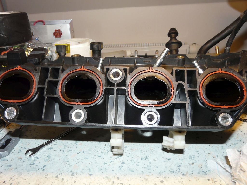

Kluci, dnes jsem byl ve fiatu, uz mi driv rikal, ze taky delali plyn do brava. A taky jsem tu zminoval. Rikal ze samotne sani ma jednoduchou trubku, ale v miste kam to se to vrta ze je dvojta. Jakoze stena, pak treba 2mm a stena a sani. Ze v tom prostoru se ta prvni stena provrta a kdyz se nezalepi, pak prisava vzduch a nestartovalo jim to. Ne ze bych si zas vzal do hla y jak pise little, ale rikal celkem dost veci, at mrknu na toto, ze nevi jestli to maji tjety, ale klasicke brava to mely. A pak at teda prepajim vstriky, ucpu hadice, odpojim elektriku z lpg, ale musim najisto zjistit to sani. Vim ze jste to tu psali, ale je to stopro? Proc by to jinak tvrdil? Jinak cidlo teploty a vzduchu bylo zmereno, to je ok.

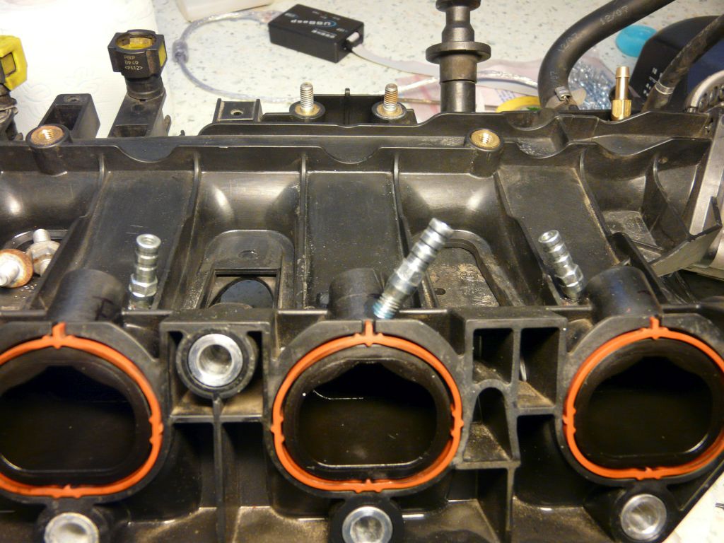

to te v servise odbornici trosku vodili za nos, tjet zadne dvojite sani nema. Plus mam pocit, ze to byl jeden z prvnich motoru co mel plastove sani. Nedelej vsechno najednou, muzes to delat postupne a zacni tim nejjednodusim, to jsou ty kontroly vacum leaku - proste ucpi hadice co vedou do sani at od lpg, tak posilovac a separator oleje. Kus igelitu na prirubu co kouka ze sani a pretahni pres to hadici co tam ma normalne byt.
Tady mas jeste par fotek sani co jsem vyskrabnul.
