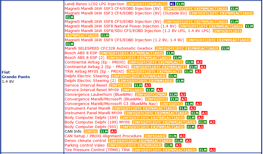

Ktoré redukcie potrebuješ zistíš jednoducho, nainštaluješ si free verziu MES
a daš simulovat pripojenie do kazdej riadiacej jednotky v Grande,
vždy ti vyskoči okno zo žiadostou o pripojenie redukcie .)
na tvoje Grande ti tušim stači žlta redukcia ale ak je sada za 20-28e tak kup celu - využiješ v buducnosti
dalej presny popis ktora redukcia je použita maš v tomto zozname
http://www.multiecuscan.net/SupportedVehiclesList.aspx" onclick="window.open(this.href);return false;
nalistuješ si tvoje Punto a je tam označena redukcia A3 - ADAPTER CABLE 3 - žltý adapter
ja som ti to vybral :-) maš tam presne napisane kde stači elm a kde musis pridat redukciu žltu redukciu A3
