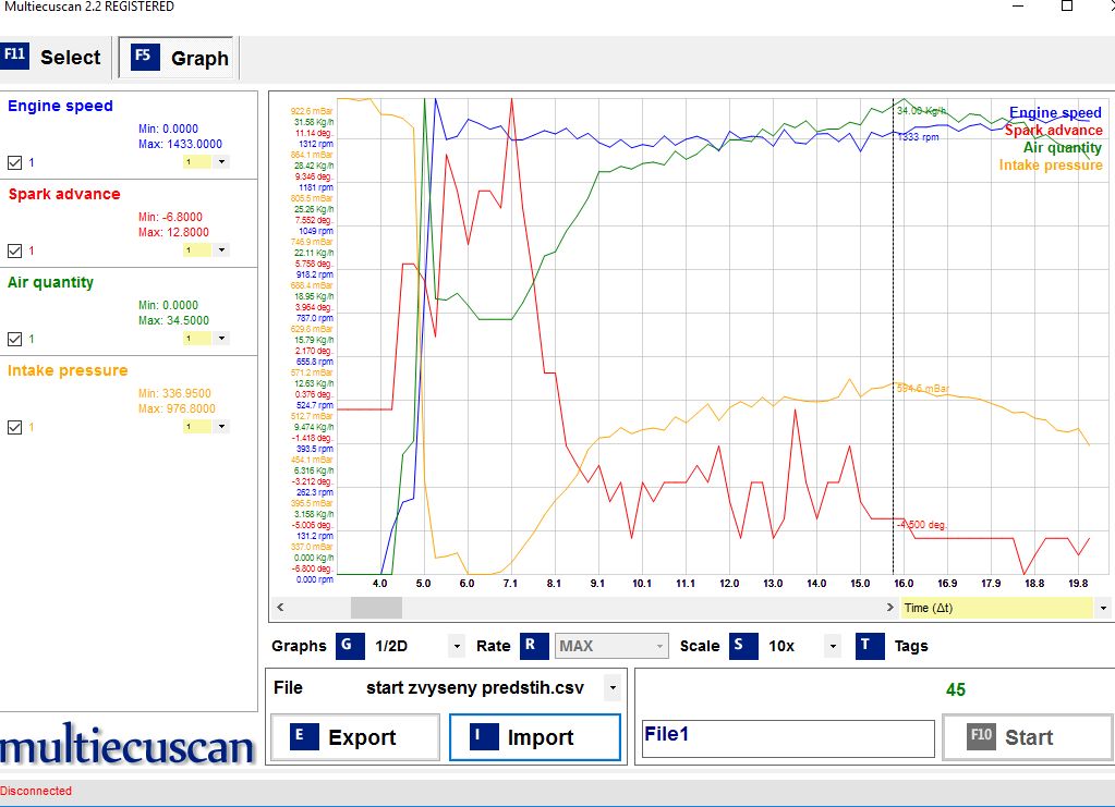

Cau ten regulator asi nepomuze kdyz si umis predelat LPG tak ze ovlivni ty adaptace v motorove ECU. Takze nevim co bych te poradil...umel bys chytnout logy startu a naslednych 15s? Klidne i tu situaci kdy to zdechne / kdy to nezdechne s temahle parametrama - tzn priblizne takovy log:
Re: Problém při startování za studena T-Jet 110 kw
Napsal: 14 srp 2017, 20:30
od skala
Mm, takže se asi nikam neposuneme.
Bohužel logy nezjistím. Když připojím kabel, tak mě kabel nedovolí nastartovat. Musím připojit až po startu. A to už ti pak asi nic neřekne, ne?
