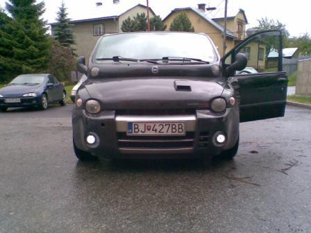

Nazdar boys, kedže nemam hmlovky tak som to riešil takto.

...proti gustu... :) U nás se mlhovky na denní svícení nesmí používat a neustále vysvětlovat každému policajtovi, který mě kvůli tomu zastaví, že to nejsou mlhovky, ale denní světla, by mě nebavilo :!:

Myslím, že dneska už jsou policajti víc v obraze. Problém měl před rokem kámoš s novou oktávkou po FL, kde jsou žárovky pro denní svícení integrovaný u mlhovek (stejně jako u Yetiho, Supa a Roomsteru či Fabie II po FL).
Paka co svítí mlhovkama nechápu, nic neušetří, mlhovka má taky 55W a když svítí, tak svítí i parkovačky a zadní světla, čili stejná spotřeba jako u normálních potkávaček...
2 Alex: Je to asi nejhezčí řešení denního svícení na Mlokovi, ale osobně bych dal přednost instalaci mlhovek a DL řešil jinak, ty mlhovky se čas od času dost hodí.
