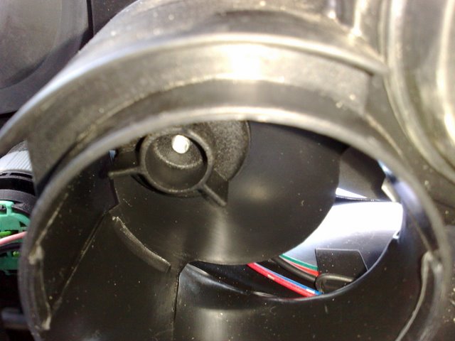

Re: nefunkčná regulácia sklonu svetlometov
Napsal: 28 říj 2009, 21:23
od polomiso
Sem? :
Napsal: 30 říj 2009, 13:34
od PeterP
Ano presne tam. Musis vybrat ten srob co zafixovava svetlo a namiesto toho tam dat motorcek.
Napsal: 30 říj 2009, 14:17
od SpiritWolker
presne tak
Napsal: 30 říj 2009, 16:13
od polomiso
Ďakujem. A tie dve štelovacie skrutky? ktorá čo nastavuje?
Napsal: 17 lis 2010, 16:47
od polomiso
po dlhšej dobe aktualizujem: Motorček som zohnal za 7€ tuším z ibizy. A kedže som medzitým rozbil ľavé svetlo, tak som zohnal použité aj s motorčekom za cca 60€.
