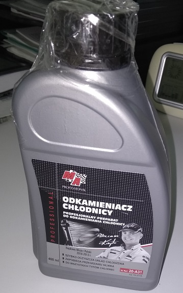

Nazdar chlapi,
chystám sa na preplach chladiacej sústavy.
Už mám k tomu kúpený prípravok.

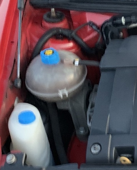

Ešte potrebujem vedieť, či má ten môj motor 1.6 16V 76kW hlavu valcov hliníkovú, alebo z liatiny, aby som vedel, akú chladiacu kvapalinu tam naliať.
Prečo je tá nádobka taká špinavá?
Vyrovnávacia nádobka.jpg (74.8 KiB) Zobrazeno 12300 x
Díky.
Re: Správná chladící kapalina
Napsal: 20 čer 2019, 17:58
od liborko
Samozřejmě že to má hliníkovou hlavu :wink: nemrzka tam má být PARAFLU 11 zelenomodrá,ale pokud uděláš proplach tak se snad nic nestane pokud tam naleješ jakoukoliv jinou pro ALU hlavy.
A ta špinavá nádobka,to je nános bordelu za ty roky,taky jsem ji měl takovou,možná horší,koupil jsem novou taky kvůli tomu,že byla zažloutlá a nebyla pořádně vidět hladina kapaliny.

Systém sme 4 krát prepláchli s použitím tohto prípravku a vyzerá to dobre. Nádobku sme odobrali, v umývadle ešte trochu dočistili, je ako nová :D
Naliali sme G12 - červenú a je to OK :wink:
