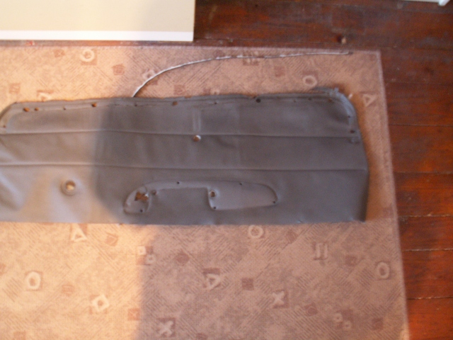

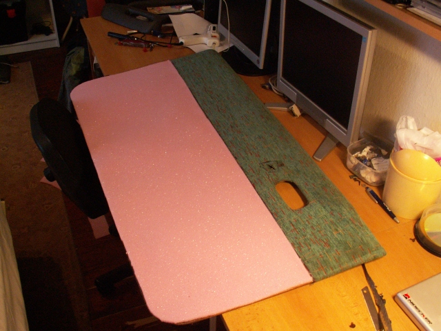

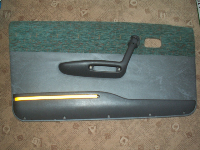

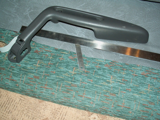

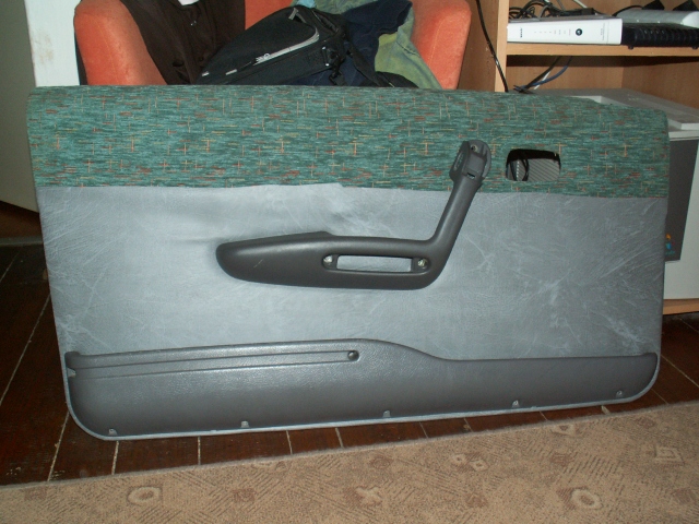

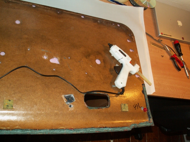

Čalúnenie dverí
použite ako návod alebo inšpiráciu
žiletkou odrežeme tesne pod látkou, strhneme
horúcim lepidlom pribodujeme pol centimetra hrubý molitan, orežeme
To biele okolo je koženka, prilepíme
Naposledy upravil(a) linomaniac dne 04 bře 2011, 08:06, celkem upraveno 1 x.
Punto Cabrio S60
Fix
It
Again
Tomorrow
linomaniac
Příspěvky: 118
Re: MOJE PUNTO 1 - Ukažte ta svoje - linomaniac :-)
Příspěvek od linomaniac »

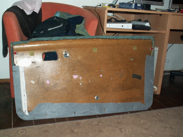

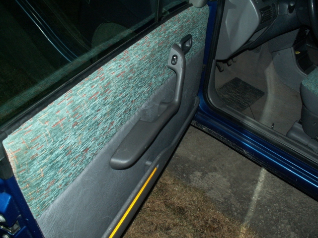

Našponujeme a prilepíme koženku
Prišróbujeme madlo a tú vec naspodu
Zarovnáme vrch, prilepíme horúcim lepidlom, OPATRNE, PÁLI! AU
Punto Cabrio S60
Fix
It
Again
Tomorrow
linomaniac
Příspěvky: 118

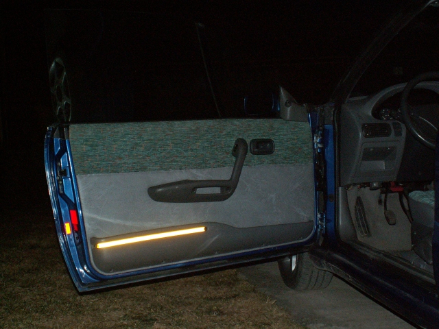

prilepený 3M reflexný pásik, čo sa dáva na kamióny
namontujeme na auto
namontujeme na auto
hotovo
hotovo

no pěkně sis z tim pohrál :) ale tam reflexní páska tam... tu bych tam nedával osobně teda
Fiat punto sporting 1.2 16v
Facebook : Štěpán Kybal
ta paska to kazi... a jaky ma vyznam vubec ?
jinak dobra prace
stepan46
Příspěvky: 218
Bydliště: Děčín
Příspěvek od stepan46 »
aby mu v noci neustřelili dveře až je bude otvírat :D ne dělám si srandu

linomaniac
Příspěvky: 118
stepan46 píše:aby mu v noci neustřelili dveře až je bude otvírat :D ne dělám si srandu
vlastne si uhadol. mozno ju vymenim za cervenu
Punto Cabrio S60
Fix
It
Again
Tomorrow
stepan46
Příspěvky: 218
Bydliště: Děčín
linomaniac píše:
jn je pravda ze ty dveře jsou jak vrata od stodoly ja mam to samý :D

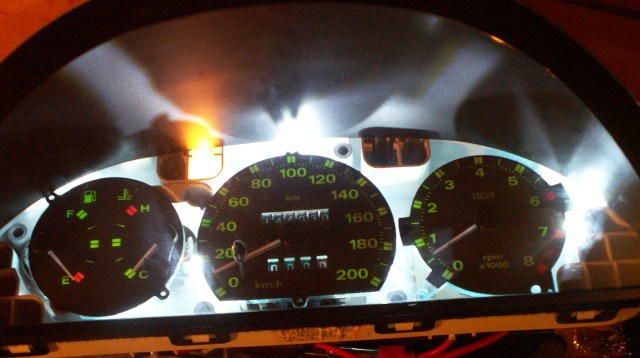

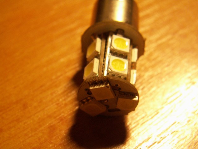

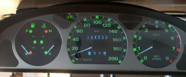

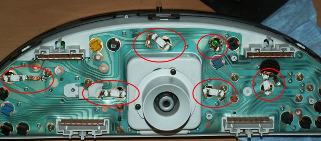

Po veľkom sklamaní z čínskych LED žiaroviek, ktoré som plánoval do zadných svetiel a smeroviek, som im konečne našiel využitie. Po sťažnosti číňan vrátil 80 percent kúpnej ceny, takže štyri žiarovky ma stáli dve eurá.
"dvojvláknovky" som rozobral na diely a spravil z nich vnútorné osvetlenie, osvetlenie kufra a podsvietenie tachometra.
skuknite fotky
čínska žiarovka - svieti asi ako 10 W, čo je na brzdu nedostačujúce a v smerovke mení oranžovú farbu na bledožltú, takže odporúčam nekupovať
zakrúžkované jednotlivé moduly, napájané priamo 12 V, sú na nich síce po dve vysokosvietivé ledky, ale len jedna mieri cez dierku, takto je to jednoduchšie
Punto Cabrio S60
Fix
It
Again
Tomorrow
linomaniac
Příspěvky: 118

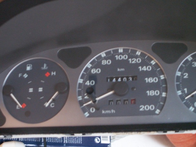

skúška svietivosti
skúška svietivosti
predný kryt budíkov som striekol na strieborno - imitácia hliníka
v noci je tacho omnoho čitateľnejšie, pôvodné žiarovky len tak sliepňali
