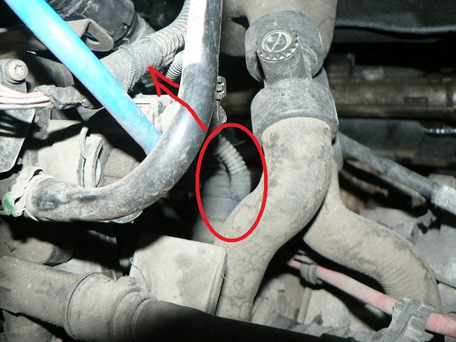

Kde je čidlo klepání motoru 1,2 8v

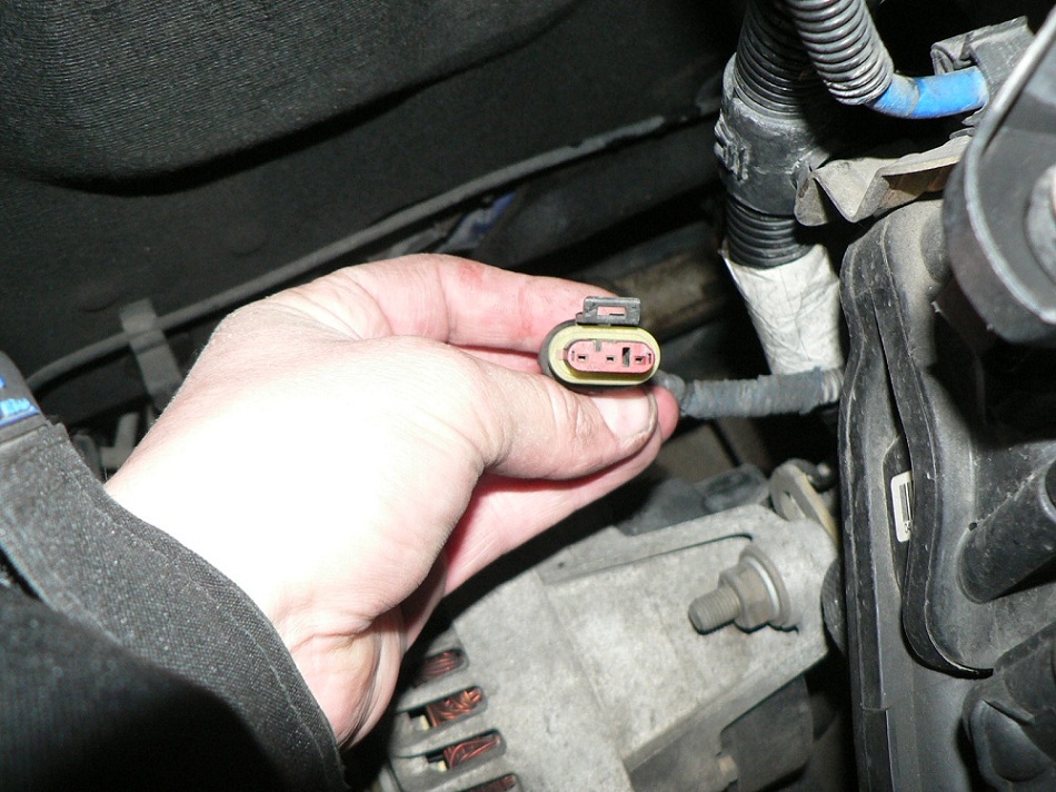

Tak jsem ho hledal a nenašel :( . Je tam vůbec?
Poprosím nějaké foto kde přesně je.
Zato jsem nad altíkem našel konektor který nikam nevede. Nevíte kde patří připojit?

Re: Kde je čidlo klepání motoru 1,2 8v
Příspěvek od racer »
ze zhora když je tam sání a filtr, tak to asi není vidět. ze spodu by to mělo bejt vidět spíš. je to ze zadní strany přesně uprostřed bloku motoru a zhruba 3 cm pod rozhraním blok-hlava. na tý ,,podložce´´ je ještě konektor, pak teprve kabel. kousek vedle je ještě ukostřovací kabel (klasický očko), splíst to nejde. toho kabelu co držíš v ruce si nevšímej, u mě taky nikam nevede. je to asi jenom pro náký příslušenství co nemáme.
Příspěvek od SpiritWolker »
aj mne sa chyba tohto snimaca klepania obcas zapise do pameti zavad, cukne motorom, urobi to 1x za rok, ale pravdupovediac nieviem presne ako to funguje
snimac je skoro presne tam ako drzis ten konektor, mozno to je konektor z neho :D
je na zadnej strane bloku motora pod plastovim sanim
ale podoba sa to aj na konektor zo snimaca rychlosti na prevodovke
