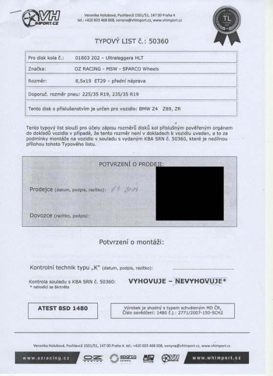

K tomu ET - pokusil jsem se kontaktovat několik prodejců, co se chlubí s typovým listem pro zápis vozu do TP - žádná firma se mi zpět neozvala ... asi to nebude tak jednoduché, jak se na webech chlubí.

Typový list znamená že ráfek prosel homologaci pro konkrétní auto, = typový list v tom R14,R13 seženeš k ráfku který už máš v technicaku, něco s jiným ET těžko někdo nechával schvalovat, to když už tak sirsi gumy/ větší rafek R15 apod.). Obecně najdeš si co obchod nabízí pro tvoje auto a k těm mají i typový list. K jiným ne. Další možnost je preregistrovat do Německa, tam nechat schválit TUV a pak registrovat zpátky do CR.

Krtek3 píše: 30 čer 2026, 11:48
Solidní prodejce/značka ten typ.list dává automaticky spolu s koly (= netřeba žádat/prosit), dyž sem m4Zlika přezoval z OEK (praskajících) kol na OZ, taxem automaticky dostal tohle:
- typlist OZ.jpg (69.08 KiB) Zobrazeno 1655 x
