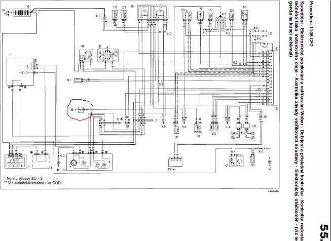

od rossi
v čerpadle bych chybu nehladal.Bez mazání by neujel ani 10 km natož 300. chyba bude nejspíš v čidle tlaku,nebo se někde prodřela izolace na kablíku od čidla a dotýká se to někde kostry.čidlo ozn.červeně
čidlo tlaku.JPG (52.23 KiB) Zobrazeno 8545 x

Prave že ked je auto v pohybe tak kontrolka nesvieti, v tu chvilu zhasne, ale ked už spomalujem popripade zastavim tak začne tak nepravidelne blikat. Ale ked ho naštartujem a necham v neutrali nič sa nedeje, rozbehnem to nič, až potom jak spomínam po zastaveni to začne. Ja neviem či by sa važne poškodenie malo nejako extra prejavovat smradom alebo tak nejak. Ale žiadny smrad som si nevšimol, ani z výfuku žiaden smrad či dym. Ale spotreba je o niečo vyžšia a výkon neni nejako to čo bol. Ma s tym niečo spoločného napríklad vymenaná hadička k MAP čidlu ale je dlhšia (má 30cm)?
