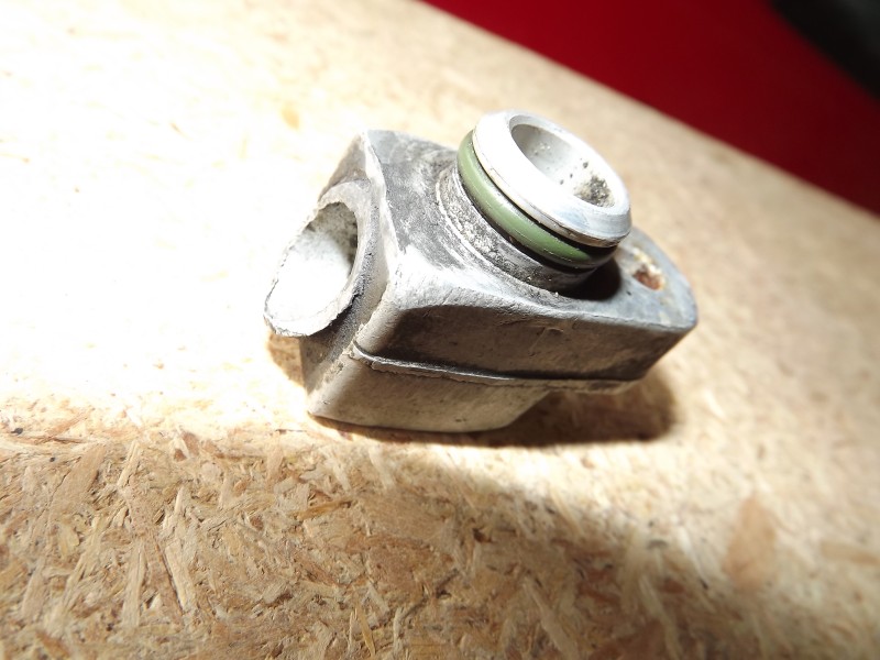

Příspěvek od BorisRossi »

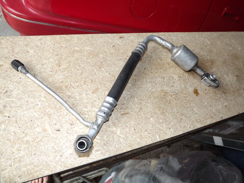

Včera som odmontoval hadicu z klímy ktorá je zlomená, neskutočne ťažko to išlo odtiahnuť, kľúč 22 a 27 a predĺžené vodovodnými trubkami a aj tak to nechcelo povoliť, závit na výmenníku je v p..., dám tam teflónovú pásku, možno to pomôže, pôvodne som chcel dať ten kus hliníku zvariť ale bude sa meniť za new, ten má prísť už zajtra. Položka za 75eur :evil:

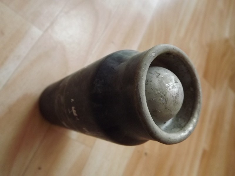

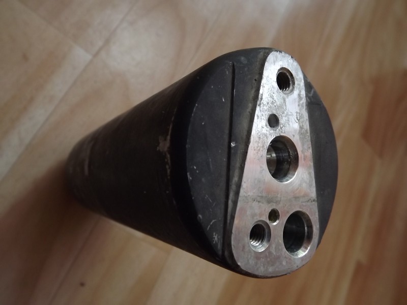

dnes demontovaný vysúšač klimatizácie:

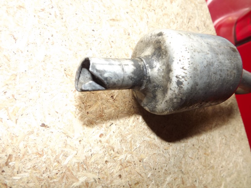

Tak klímu som spojazdnil asi 3 dni dozadu, hliníková truba je zvarená a vymenil som vysúšač za nový, ale mám s ňou problém ktorý tu popisujem: https://www.club-fiat.com/viewtopic.php?f=67&t=190780

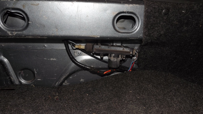

Dnes som zapojil diaľkové otváranie 5-tych dverí, bola to piplačka namontovat ten servomotorcek a nastavit ho ale funguje a stálo to za to.

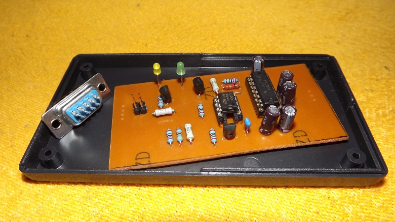

Keďže diagnostika v servisoch je dosť drahá, rozhodol som sa že si ju budem robiť doma, nákresy a soft mám z tejto stránky: http://iaw-scan.sourceforge.net/" onclick="window.open(this.href);return false; najprv som chcel použiť Fiat ECU scan ale zistil som že na MK1 podporuje len RJ ABS a Airbagov
interface už je osadený súčiastkami, už len upevniť konektor rozhrania rs232 a plošák do krabičky. Potom budem testovať :)

Re: MOJE PUNTO 1 - Ukažte ta svoje :) - BorisRossi
:shock: týchto 20 súčiastok je celá diagnostika? som čakal niečo zložitejšie, čo to všetko dokáže?

Zajtra to len chcem vyskúšať na punťasovi tak sa môžem podeliť o prvú skúsenosť ak to pobeží, na tej stránke som našiel aj čo to dokáže:
Support for the popular VAG-COM KKL USB interface (with FIAT 3-pin adapter)
Live Data read out from Marelli IAW-8F/16F/18F ECU (ECM) - Reálne dáta z RJ
Error Codes read out from Marelli IAW-8F/16F/18F ECU (ECM) - Načítanie chýb z RJ
Error Codes cancellation on Marelli IAW-8F/16F/18F ECU (ECM) - Odstránenie chýb z RJ
Active Components Testing on Marelli IAW-8F/16F/18F ECU (ECM) - Testovanie aktívnych komponentov

Příspěvek od pepaxx »
ja som tiež zohnal kábel za pár korún neviem či sa to oplatí robiť...kolko to cca vyšlo?
Všetky súčiastky okrem tých dvoch integráčov som mal zadarmo, dokonca aj kresbu na plošák fotocestou a leptanie, takže ma to vyšlo do dvoch eur, ten kabel stoji okolo 20eur čína, čo sa kvalitou s týmto nedá zrovnať takže som podstatne ušetril a je to použítelné aj so softom vag com
Viem že niekto nemá možnosti ako ja, vtedy by sa to možno oplatilo kúpiť a je to bez starostí, som elektrotechnik tak si takéto veci radšej vyrábam svojpomocne
