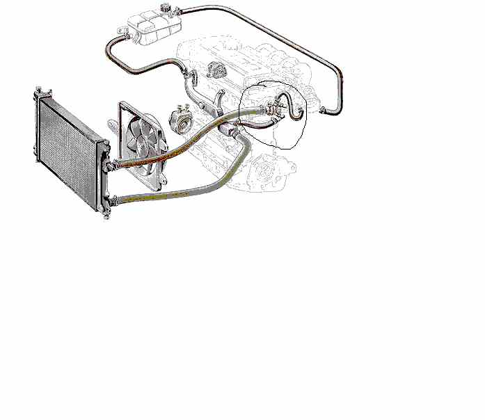

já teda nevidím kde by to ka palo. Můžeš to přesněji lokalizovat? Rad.nemůže kapat přes motor, ten teče hlavně do kabiny na zem, a pak následně přes prahy ven.

primo jako z ty spáry jak je modrou naznačeno

Z té spáry by voda kapat neměla. To je styk spojkové skř. a motoru tam může kapat jen olej pokud by bylo v pr...... gufero na klice. Možná to tam stíka odjinud.Tipl bych to na termostat nebo hadice k němu. Ty jsou zhruba nad tím místem kde Ti to kape.

V praze nevim jsem z brna, ale ten termostat je na prave strane při pohledu od předku auta,za indukč. cívkama.Vedou k němu 2 hadice, jedna silná od chladiče a dozadu slabší do topení.

Taky bych řekl že je to z termostatu a nebo z některé z hadic vedoucích k němu, nastartuj a pust topení na plno a votevří haupnu a koukej pod cívky a za ně bude to tam možná jen prosakovat i když pokud to chčije dole tak motor je teplej a když se to neodpařuje cestou dolů tak nahoře bude díra jak vrata
