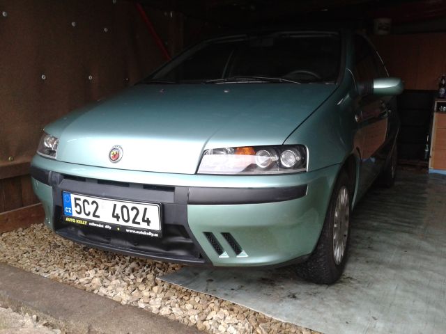

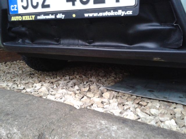

Tak dnes Punto umyto a kompletně navoskováno Turtle wax Plus PTFE, s výsledkem jsem spokojený, dálší příprava na zimu je koženka v nárazníku před chladičem, ať mu není taková zima ;)

ahoj, ta kozenka vypada super, jak jsi to udelala nebo kde koupila? delsi dobu rozmyslim, jestli tam taky neco hodit. je poznat rozdil na budiky? diky a at slouzi

no, vzal jsem starej kabát z koženky, vyřezal dva pruhy, pak jsem je sešil, abych měl požadovaný rozměr, přiložil, nadělal díry a stáhnul jsem to k mřížce plastovýma sk páskama a paráda. Auto se ohřívá rychleji a na požadovanou teplotu, předtím se rafička ani na půlku nedostala.......
Navíc to nejde ani poznat, což jsem chtěl, něco nenápadného.
Spokojenost ;)
Jo a kdyžtak jsem CHLAP, takže neudělala ani nekoupila :D :D ;)

:D ok promin za to osloveni:D nejak jsem nad tim nepremyslel. no jinak pochvala, vypada to fakt dobre a nenapadne, ale hlavne, ze to plni funkci. taky se mi prave nechce v zime 16v moc ohrivat. ze zacatku zimy jsem dal na pul toho spodku karton ale efekt zadny, tak pristi zimu zkusim pres cele. diky a at jezdi

v poho :D účel plní dobře ;)
Třeba na corse, tam jsem měl přímo před chladičem koberec, původně jsem ho dal přes celej, ale to jsem v -5 jezdil v tričku a se staženým oknem :D tak jsem to pak musel dát jen na půlku :D :D u punta to bohužel nešlo, tak jsem vymyslel tohle :)

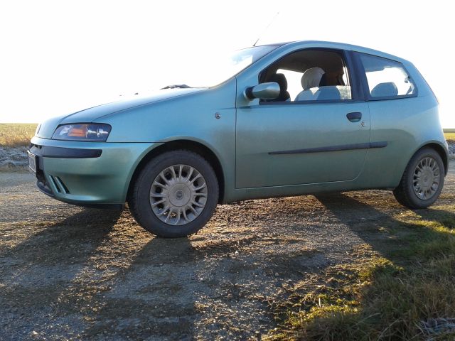

foto z dneška po cestě z práce :) ano, je to špinavý :D
Jinak u řidiče mi nedrží konec lišty, takže jsem se rozhodl, místo toho, abych to lepil, tak na jaře půjdou dolů, jestli do tý doby neupadne úplně :D
