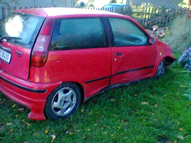

ten motor je puvodně gt1 (myslím) tak sem veci kolem něj přeskaldal na gt3 z puvodního motoru aby mi tam pasovala elektryka a zbytek auta už budu asi ve šrotě ... ja z něj vzal jen motor a borec řikal že z toho veme par věcí a necha zvrakovat

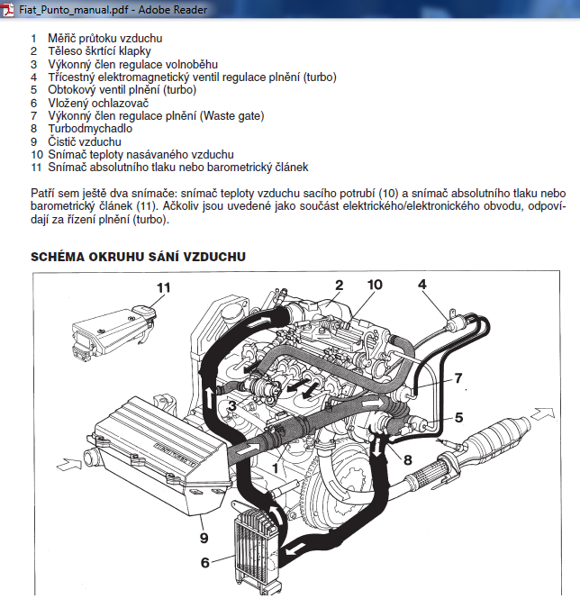

tak konečně jsem zapojil vše jak ma být ALE potřeboval bych poradit když tomu šlápnu otačky cca 5500 turbo dle origo budíku natlačí asi 3/4 pak to cukne rozvítí se vstřik a zas jede dal dokud tomu zas pořadně nedam ... diagnostika hlási solenoid .. pobere si to ten solenoid když mam větší turbo nebo by to mohla být příčina že se to hodí do nouzaku ? (nebo co to vlastně udělá)nebo ho mam špatnej ? nebo kvuli tomu budu muset koupit manualní regulaci turba ? ( a kolik vlastně tlačí origo ?
a podle toho jsem to konečně zapojil

nazdar....
kamarát má takúto ístú závadu a má všetko v sérii začalo mu to robiť po búračke....nemali sme čas ešte poskúšat nejaké snímače ale tento tížden sa chceme na to pozreť čo to je a ako náhle na to prídeme tak píšeme...keby si na to prišiel skôr píš ty
- regulacia turba to nieje
- blow takisto
- váha
tieto veci sú to 100 percent neni

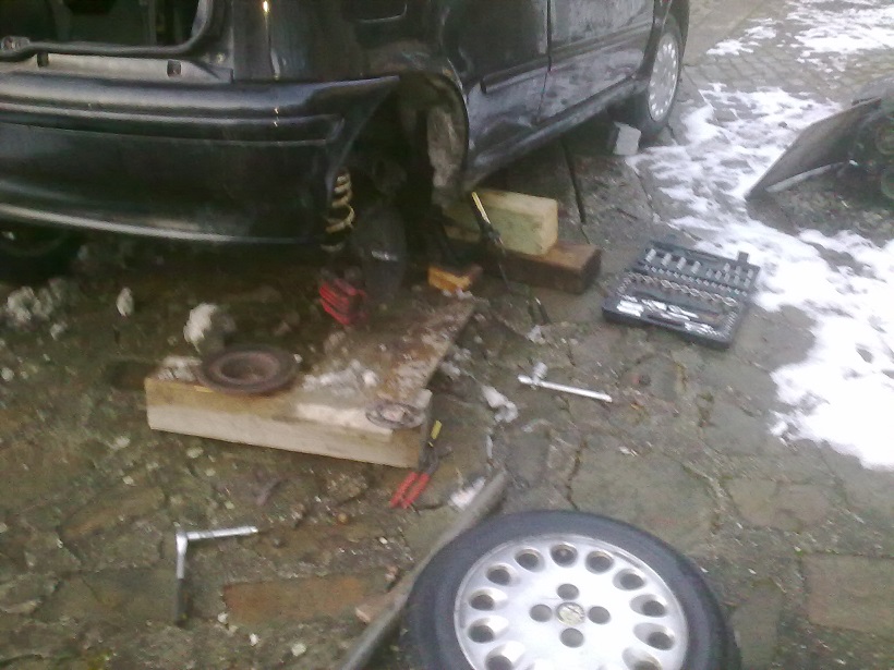

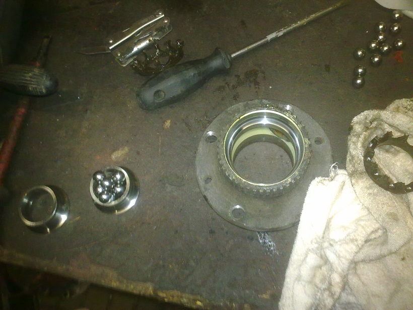

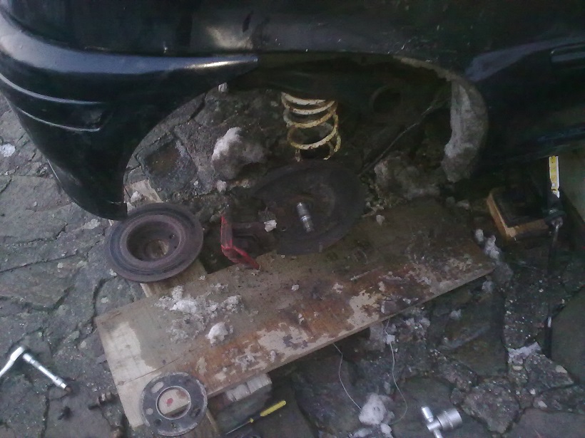

tak gt končí stk za par dní tak je potřeba udělat par oprav :-D repas třmenu repas naboje :-)

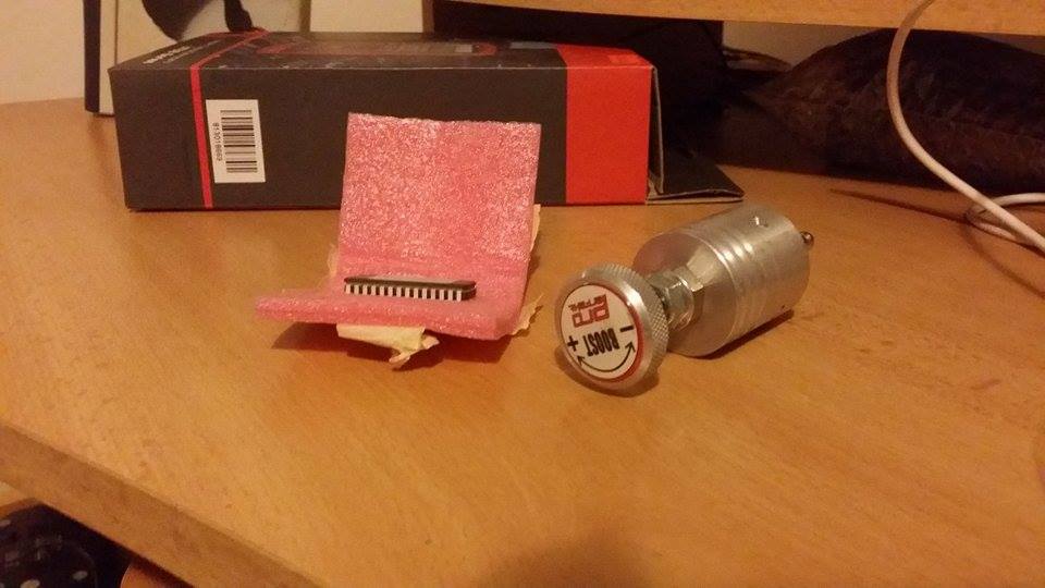

a k motoru .. vyblikání ukázalo čidlo kliky tak sem ho vyměnil a v podstatě beze-změny pak se objevila nova chyba a čislo co sem vyblikal nemam ani ve vysvětlivkách tak sem si sehnal manuální regulátor turba + chip tak uvidime jestli to pomuže

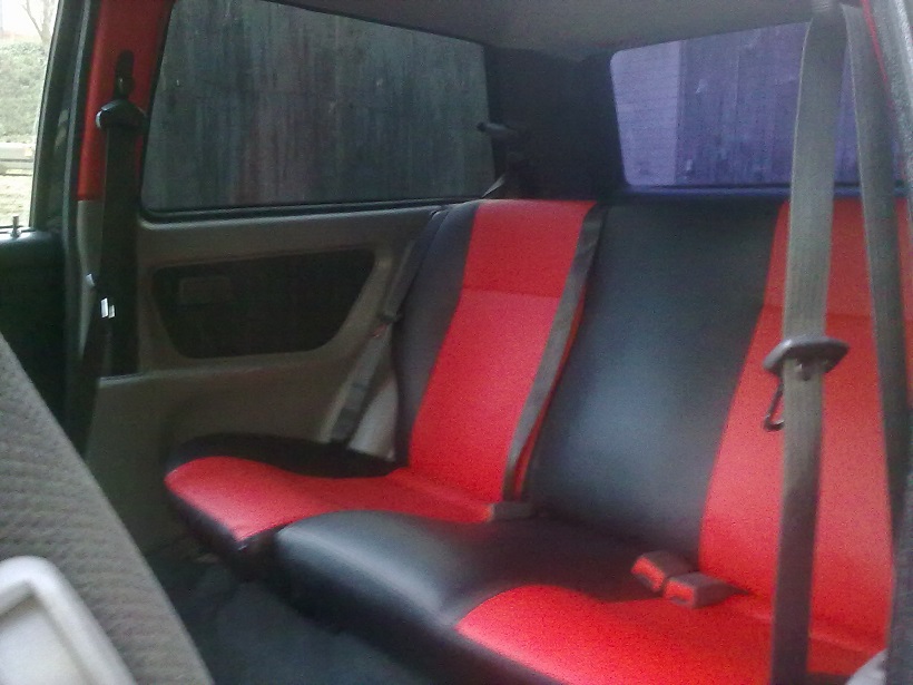

gt už ma konečnš i interier vzadu :-D
