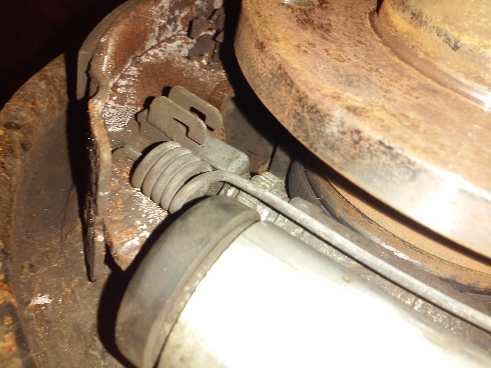

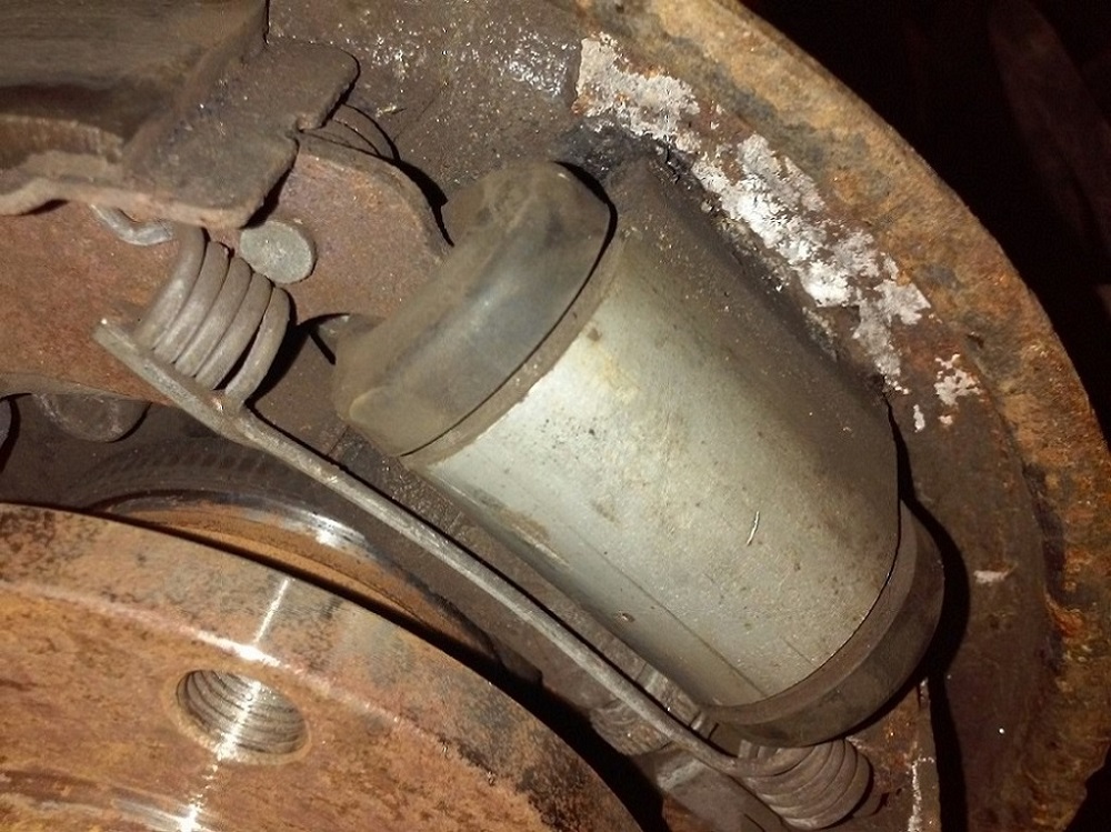

No zistil som že mam rozne samostavy na jednej strane tam chyba ten pliešok ako som
pisal a na druhej je iny samostav ešte asi original aj s plieškom
Pridavam foto prava strana ta je bez toho pliešku
Re: Zadne brzdy
Napsal: 21 led 2015, 17:54
od drago47
Lava strana strana ta je asi ešte original aj z plieškom

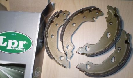

Punto cely rok poslúchalo, dostalo na Vianoce nové pakne.
Len som si pri objednávke nevšimol, že nemajú páku pre uchytenie ručnej brzdy.
Načo sa takého predávajú? Hádam to nebudem premontovávať...

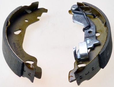

Očakával som niečo takéto:

Re: Zadne brzdy
Napsal: 12 led 2018, 20:25
od liborko
Nevim jak MKII,ale MKI používá dva typy rozdílných čelistí a to Bendix nebo Lockheed, u MKII to asi bude taky tak,na té krabici bude napsáno o který typ jde. Třeba si to jen špatně objednal. Nejlépe před objednáním pokud si člověk není jistý sundat buben a zjistit co tam je. A nebo přes eper zadej VIN a najdi si jaký systém máš na autě.

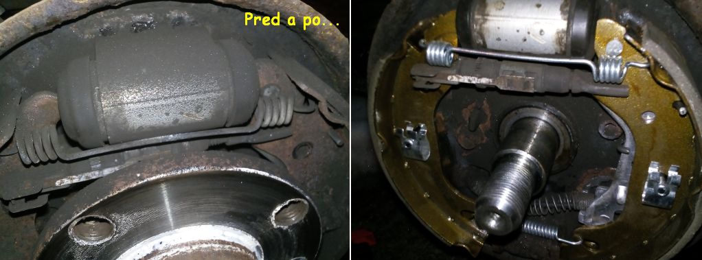

Čaute páni.

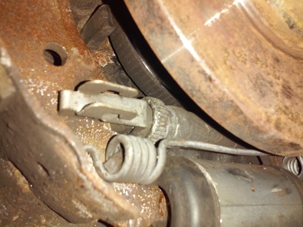

brzdy mi v obchode vymenili, ešte že funguje 14 dní na vrátenie. Ja som sa len čudoval, že sa vyrábajú pakne bez ramienka pre ručku.
Kto si nevšimol, dal som opačne vrchnú pružinu. Zistil som to len pred chvíľou, snáď vydrží.

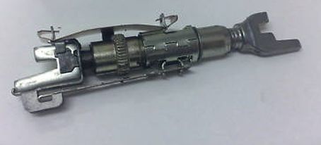

Pri montáži som veľmi nepochopil funkciu samostavu.
Až teraz mi dochadza, že samostav sa rozťahuje len pri zaťahovaní ručnej brzdy?
Mám tento:
