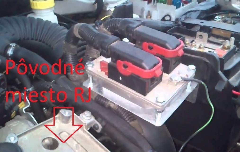

Áno, drvivú väčšinu takýchto problémov pri Stile 1.6 16V spôsobujú studené spoje v riadiacej jednotke motora. Tie rozpadnuté spoje má na svedomí použitie bezolovnatého cínu a veľký rozsah pracovných teplôt počas dlhej doby. Doporučujem ešte premiestnenie RJ motora na chladnejšie miesto :wink:
Napríklad takto:
