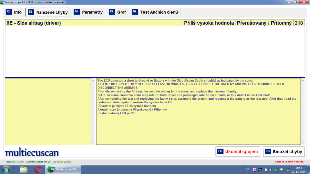

Asi pred mesiacom sa mi pri jazde začala sporadicky rozsvecovať červená kontrolka airbagu, ktorá po chvíli sama zhasla. Dialo sa to približne v desať minútových intervaloch. Takže potvrdzujem, že rozsvietená červená kontrola airbagu vie za určitých okolností sama zhasnúť - bez mazania chýb diagnostickým káblom. Následne sa vyčítali chyby:
Side airbag (driver).png (134.35 KiB) Zobrazeno 5827 x
Otvoril sa konektor pod sedačkou vodiča, napružili sa kontakty, striekol nejaký kontox, poskladalo sa to naspäť a už mesiac je pokoj :wink: :mrgreen:
Uvidíme, dokedy :D
