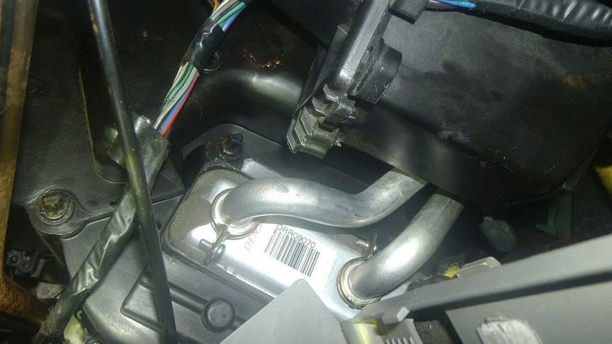

este pridavam upravene foto od polaku .)
červenym je označeny kryt radiatora / vymenik topeni
zltym je oznaceny radiator / vymenik topeni
treba vyskusat ci by bolo realne ten plast vyskrutkovat, demontovat alebo vylamat .)
či to je dostupne spod boku palubky, musi to niekto vyskusat
pripadne palubku iba z jednej strany uvolnit a vytocit ju aby sa nemusela cela demontovat
trubky su o radiator pripojene objimkami, treba dufat ze skrutka objimky bude spravne otočena
aby sa to dala objimka uvolnit, trubky posunut a vytiahnut radiator

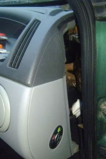

Dnes jsem to trochu zkoumal a bohužel palubka musí dolů, jinak to nepůjde, ale dělat to budu až se oteplí, protože nemám garáž. Povedlo se mi aspoň ulomit ten plast co chrání trubky a zjistil jsem jaký výměník tam mám, měl by tam jít tento:

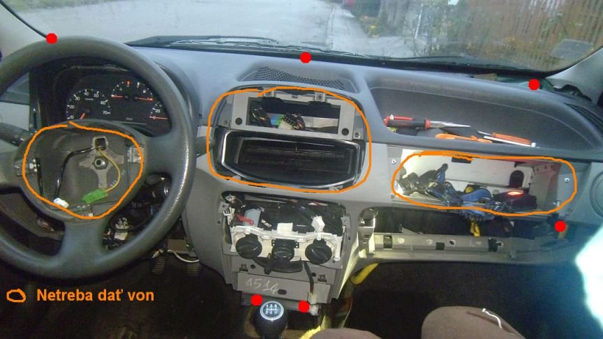

ponúkam návod ako vymeniť radiátor kúrenia bez demontáže palubnej dosky.
Treba ju len odsunúť a vylomiť plast za odkladacou skrinkou. Volant a spol. ostane na mieste.
Postup zhniem takto:
1. Odstrojenie komponentov. Treba vytiahnúť:
- Odkladaciu skrinku pred spolujazdcom
- Stredovú konzolu medzi sedadlami
- Panel ovládania kúrenia
- Panel el. ovládania okien
- Myslím že aj rámik okolo budíkov a spodný kryt pod volantom kvoli manipulácii s palubkou
Čo netreba dávať dole aj ked ja som to dal (na obr. oranžové):
- Airbag volantu
- Rádio a stredná mriežka kúrenia
- Airbag spolujazdca (ale dobre sa cez jeho dieru svieti na radiátor)
2. Vylomenie ktytu za spolujazdcovou skrinkou.
Tento kryt je bodnutý o palubnú dosku asi na 7 miestach. Treba trochu násilia a je preč.
3. Uvoľniť 6 šróbov (na obr. červené bodky) a palubovkú môžme odsunúť pred spolujazdcom asi o 8-10 cm. To stačí.
4. Odstániť kryt trubiek kúrenia, odstrojiť trúbky a vytiahnúť radiátor.

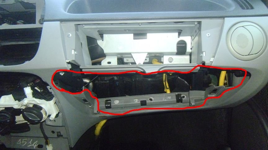

V tomto priestore sa dá výmeniť radiátor:

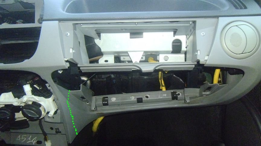

Ešte ponúknem jeden extrémny pohľad na výmenu.
Nabudúce by som silno uvažoval nad prerezaním palubovky za skrinkou spolujazdca asi v tomto mieste:
Pravdepodobne by sa nemuselo nič viac odstrojiť, ani palubovka uvolniť. Iba dať dole vyklápaciu skrinku a kryt za ňou.
A po výmene to nejak priskrutkovať.

Čierny plast zakrývajúci radiátor a trúbky drží jeden šróbik a po odsunutú palubovky sa dá vytiahnuť smerom nadol k podlahe.
Inak práve ten som zabudol namontovať späť a po pripevnení palubovky ho tam už nedostanem. Jedine že by som spravil extrémny rez palubky ako na poslednej fotke.
Kapotu netreba ani otvárať, len rozpojiť trubky pod palubovkou.
Jedna trubka trochu zavadzia pri vysúvaní radiátora, treba ju zapáčiť smerom k motoru a ide to.
