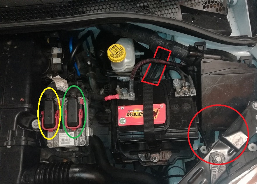

Těžko, to by byla jiná chyba. Chyba je v komunikaci posilovače s CAN sběrnicí (používá 2 dráty) a bodycomputerem, a jak psal Spirit, posilovač je připojený do ABS. Na ABS jsem se myslím připojil, ale tam už chyba nebyla, takže to bude někde na trase mezi ABS a posilovačem.

červenym kružkom som označil konektory ktore treba prečistit
jeden z tychto konektorov pokračuje do rj-motora a druhy tušim ide do svetiel atd...
otvorit, prečistit, pozriet konektory aj odzadu ako z nich trčia kable
Najst rj ABS maly by byt blizko brzdoveho valca, asi bude pod baterkou.
červenym obdlžnikom som označil kable veduce do ABS
treba vybrat poistkovu skrinku v motore a pozriet konektory ktore idu odspodu
zeleny, kružkom som označil konektor na rj-motora,
tento konektor spaja rj-motora s autom a bodycomuterom
žlty kružok, cez tento konektor ide kabelaž po motore, snimače, lambda sondy atd...

Dneska jsem zkusil prostřiknout tyhle konektory, rozebral jsem pojistkovou skrin, a zadny skripnuty kabel jsem nenašel, jinak kabely zaizolovane(paskou..) to jsem nerozřezával. Dneska jsem tam dal novou baterku na zkoušku a 2x jsem startoval a nic nevyskočilo,ted stojí auto venku a bude se každy den zkoušet.

Rovnou sis mohl promazat kulové čepy řazení vedle toho ABS.
U toho konektoru ABS byla nějaká oxidace? (IMG_20180224_143643)

Nepřišlo mi že by tam byla oxidace...

Dneska jsem dal zpět starou baterku a hned vyskakuje chyba...

Dakujem za info, pekny rozdiel v baterke,
ja predpokladam že pri startovani starter zobere vela prudu a preto klesne napetie pod +12V, alternator sa roztoči až o neaku drobnu sekundu neskôr ale kratky vypadok napajania sposoby že niektora rj ma prerušenu komuniaciu, napriklad na Punte 2 pri starte s slabou baterkou vypadava palubka a resetuju sa hodiny
