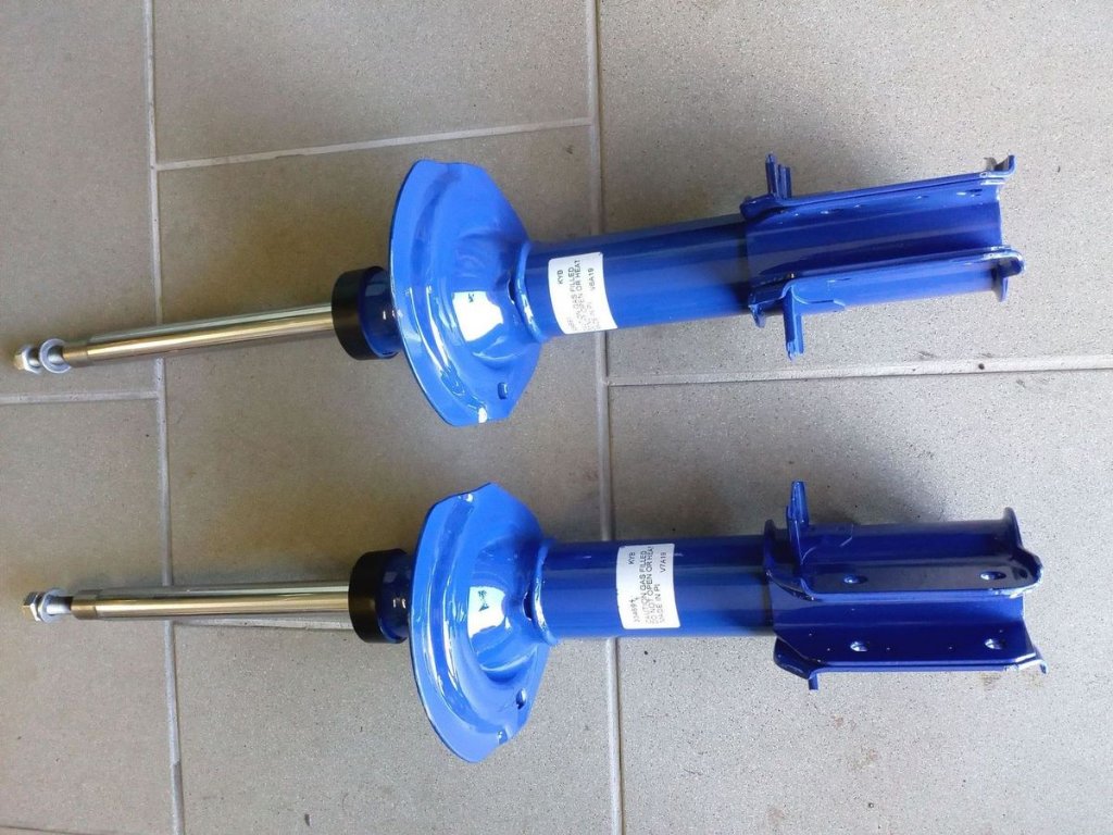

S tou korozí máš pravdu,náchylnější bohužel je. Spodní hrany dveří,spodní vnitřní lem kapoty a kufrových dveří,lemy blatníků..... vše jsem musel trošku poladit. Jinak podlaha zespod v pohodě,orezlá zadní náprava, přední tlumiče zrezlé jak sviňa ( ale ty teď budu měnit viz.foto) a ty zadní brzdové štíty hrozné,ale ty snad taky vyměním.

Tak dnes vyměněné oba přední tlumiče. Docela s tím sraní,jsem rád,že už to mám za sebou.Trošku problém dostat se nahoře k matici co drží tlumič na hrnci vzhledem k tomu,že je to umístěné v dost nepřístupném místě. Přístup je tam fakt jak k penězům,tzn.žádný,proto je třeba oddělat pryč krycí plast pod oknem aby byl k tomu jakš takš přístup,tzn.i stěrače se musí sundat. Na ramenech + zespod podlahy je pak potřeba odmontovat a uvolnit stabilizátor,jinak pořád tlačí tlumič s ramenem do vrchu. Když už se podaří tlumič vytáhnout ven tak další sraní se stahováky pružin a povolit ještě jednu matku co drží horní uložení. Co mě překvapilo tak to samotné ložiskové uložení je docela jednoduše a dobře udělané, stačí jen vytáhnout kuličky,vyčistit od bordelu obě misky,znovu máznou vazelinou,uložit kuličky zpět a nasadit. Né jak to měly staré Punta apod.kde ty horní uložení byly věčně KO a nedaly se ložiska ani vyměnit zvlášť.
Je s tím práce,ale snad bude na dlouho klid :)

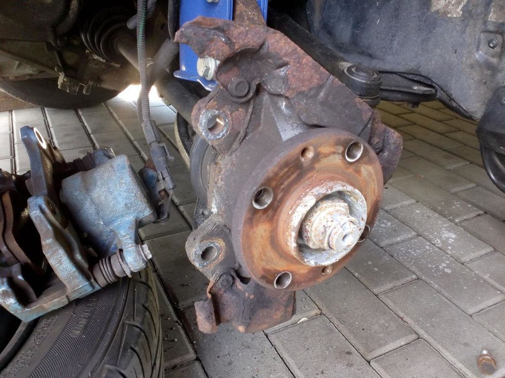

O víkendu jsem vyměnil přední kotouče. Říkal jsem si,bude to brnkačka,za hoďku nemám co dělat i s kafem v ruce. Ovšem staré kotouče světe div se byly tak přirezlé k náboji,že jsem měl kladivem co dělat abych je vůbec oddělil od nábojů. Čím dál víc si začínám myslet,že to auto snad někde stálo po blatníky ve vodě nebo co :roll:

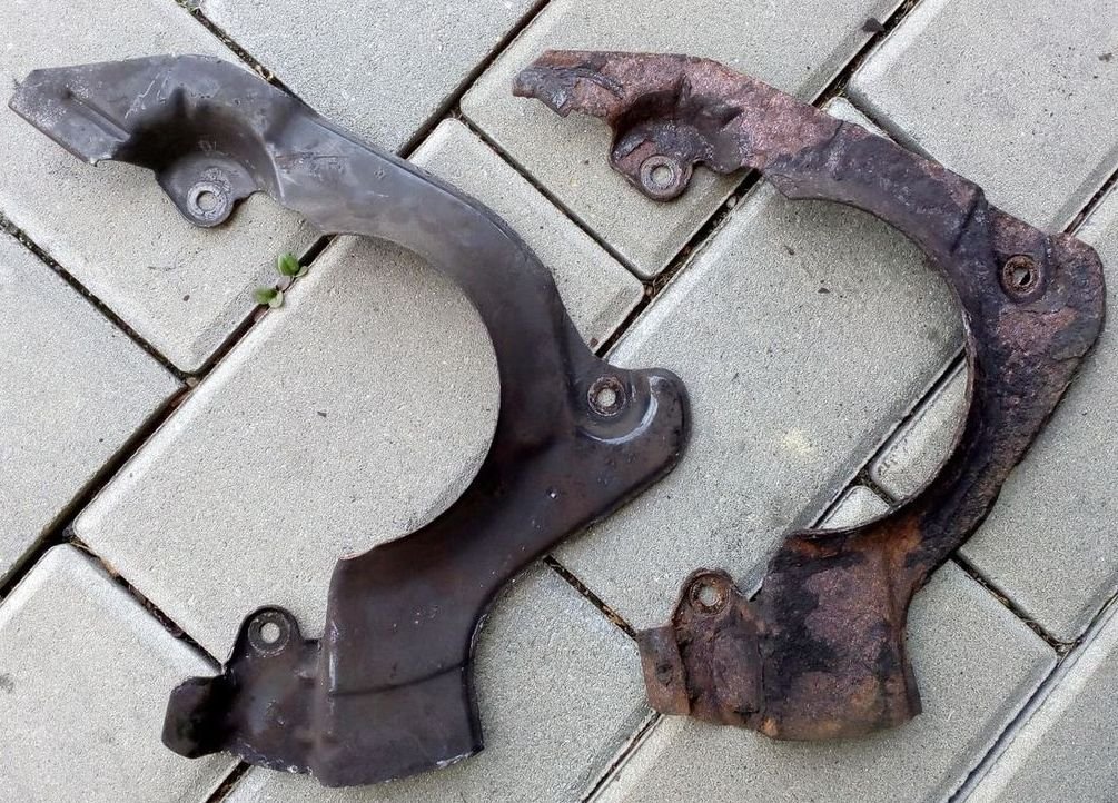

Ochranné kryci plechy rezavé jak liška,naštěstí jsem doma měl ze Stila skoro top stav tak jsem je tam šoupnul. Tvarově a velikostně jsou stejné,jen tam nepasuje jedna ze tří uchycovacích děr pro šroub (ta uprostřed),ale to neva,na dvou to drží až až.

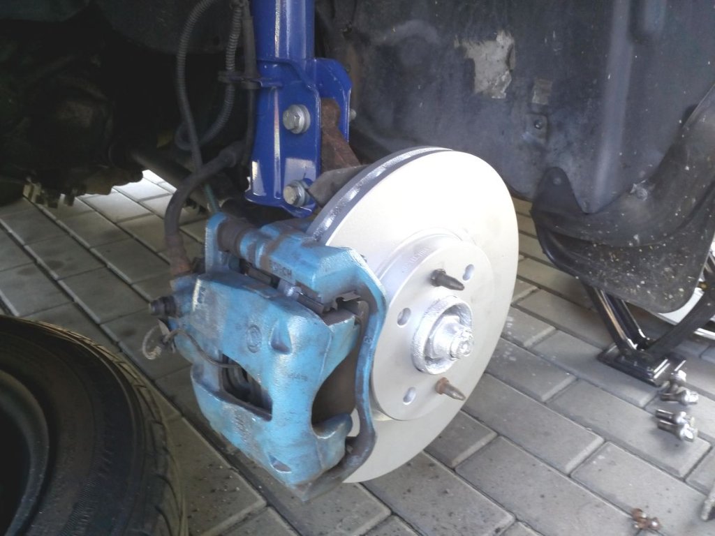

Tady už foto s novými kotouči ( pro hnidopichy,kotouče jsem stříbřenkou nestříkal,ty v barvě už byly :D stříkal jsem jen tu hnusnou orezlou matici náboje)

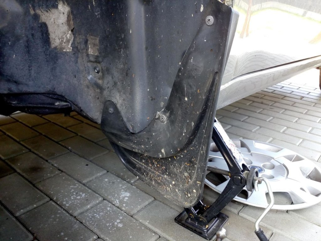

Brzdiče jsem vyměnil na obě strany taktéž ze STILA (proto ta modrá barva) původní byly opět hrozně zrezlé,ty jsem radši ani nefotil. Naštestí jsou ze Stila úplně stejné,takže alespoň jsem využil některé díly co mi doma zbyly.
Ještě přikládám fotku uchycení UNI zástěrek. Uchycené do plastových podběhu na třech vrutech,sedí parádně,všem doporučuju,už jsem tu dával i odkaz na ně kde je koupit.

!!!!! Když montuješ pod heverem, tak si auto podlož minimálně kolem pod práh. Mrtvol když auto z heveru spadlo je víc než dost... Na fotce vidim jen hever bez zajištění.
Kotouče - stačí nenamazat dosedací plochy a přizrezne to.. Takhle orezlou (nejen) dosedací plochu na náboji je třeba očistit škrabákem a zkontrolovat házivost nejlíp úchylkomětem (stačí kontrola na novým kotouči, když hází tak předělat) - zvlnění kotoučů má nejčastější příčinu ve špatný montáži (v místě "hrbu" se kotouč ohřívá víc než v místě "díry" a tepelným namáháním se prohýbá, časem se prohnutí zvětšuje až to začne kopat do pedálu - pak se dozvíš že prý nekvalitní kotouč, ovšem příčina byla v montáži). Házivost po montáži kontroluje málokdo...

Jo když lehám pod auto tak to ještě jistím dřevěným špalkem,nebo mám ještě nájezdy pokud potřebuju mít auto výše,jinak když dělám jen s brzdama tak to mám jen na zvedáku a kola zajištěné klíny. Používám zvedák ze Stila,ten je bytelný a věřím mu :) to zvedák z punta je taková vachrlatá sračka,ten radši ani nepoužívám :)
Dosedací plochy na nábojích jen vždy důkladně čistím kartáčem a ani nemažu vazelinou,nikdy nemám problém,že bych kotouč nemohl sundat,jemně ťuknu kladivem a kotouč povolí,ale tohle byl fakt extrém,normálně jsem si myslel,že to tam ti němčouři snad nadobro přivařili :D

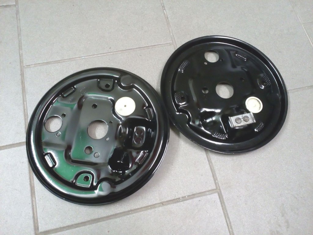

Vše už je naštěstí vyřešeno, a konečně se mi podařily sehnat zadní brzdové štíty tak se v nejbližší době vrhnu na jejich výměnu. Dám sem i fotky z výměny.
