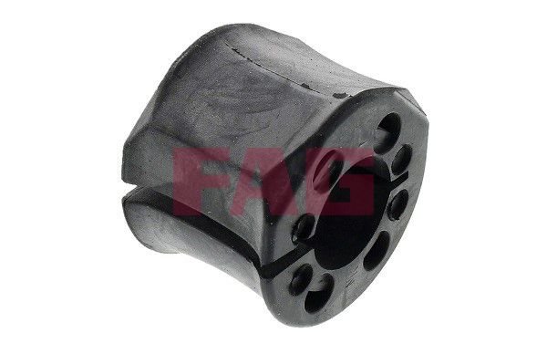

Kdysi jsem dělal gumy stabilizátoru na jedničkovém Puntu,tam jsou ty gumy v tom pouzdře taky zalisovány,ale šlo to pouzdro "rozlousknout" a ty gumy vyndat a poté vložit nové. Jsou to tyhle viz.foto Nějak se mi nechce věřit,že kvůli těchto gumových uložení je nutnost koupit celou předraženou stabilizační tyč,když se většinou za životnost auta mění tyhle díly cca 2x tak to pak vyjde dost draho :)

To víš, jde o prachy za servis, tak proč to neudělat aby se to muselo měnit celý :mrgreen:
Podobně servo a snímač natočení volantu - proč Fiat nedodává samotný snímač, ale jen celý řízení? Kurvy lichvářský... Naštěstí se dá sehnat jinde.
Ten silent by určitě šel dobastlit, ale pokud je navulkanizovanej tak je možná potřeba vyřešit posun tyče do strany - nějaký objímky proti posunutí?? Ale možná by fungovala jen výměna gumy a posouvat se nebude.. Naštěstí mám auta kde silenty jdou měnit samostatně...
