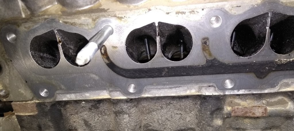

Možno to tu až tak celkom nepatrí, ale ohľadom VIF super benzin aditiv potvrdzujem, že celkom kvalitne čistí :wink:
Ale len tam, kde sa dostane :(
Ak už zhorí v spaľovacom priestore, nemá šancu niečo vyčistiť :(
Nakoniec je to aj logické, ako by mohli spaliny niečo čistiť?
Sacie ventily - druhy a tretí valec.jpg (108.49 KiB) Zobrazeno 16805 x
Niekoľko nádrží spálených s VIF aditiv a motor Z16XEP.
