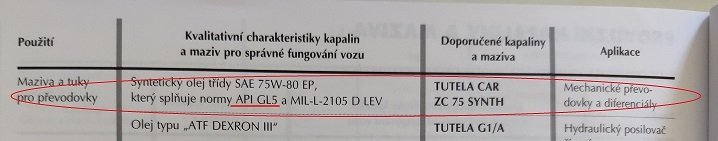

V příručce k autu je olej TUTELA CAR ZC 75 a to je GL-5. Tak jak to tedy je? Má tam být GL-4 nebo GL-5?

Ty tam budeš mít nejspíš GL-4 ale v příručce by to mělo být uvedene, co máš za motor?

liborko: Mám Pandu 2005, 1,2 benzin. Všude píšou, že tam patří GL-4, a já mám v origo příručce toto: nejde mi vložit obrázek, ale píšou, že tam má být Tutela ZC 75 a to je GL-5. To je mi teda záhadou a nevím, co tam nalít. :(

Jednoduché,pokud to píšou v příručce tak to tam dej ,a dál bych to neřešil :wink:

liborko: něco na tom je, ale třeba u svíček, který mám v příručce, tak všechny tři typy tam uvedený, mají průmět závitu 14mm a já mám v autě 12mm. A pak se v tom vyznej :D

Pro Pandu 169 vidim převodový olej 75W85 GL4 / Tutela ZC80/8 2,4 litru. Tak s tou GL5 opatrně, tipuju že se to nebude kamarádit se synchronama a v tom manuálu je chyba...
Takže opatrně a ověřit!!! Naštěstí na tohle se převodovky rozdávaj za cenu šrotu (akorát ta práce s tim)...
Citron a pokud tam máš i jiný závit svící, tak to je tutově příručka pro jiný auto.
= dej GL4

Tak pokud to někoho zajímá, nakonec jsem nalil GL-5. Po 130000km jsem z převodovky vylil černou vodovou břečku. Jezdím na nový olej cca 4 měsíce, už po týdnu se neskutečně změnilo řazení k lepšímu a to i po ochlazení a sem tam mínusovým teplotám. Uvidíme dále, pokud tam patří GL-4, budu tento brát jako proplachovák. Ale zatím jsem spokojený.

Pozor pro GL5 musí být jiný materiál synchronů než pro GL4, dop. nečekat až to začne blbě řadit ale vyměnit. Převodovka pro GL4 má synchrony z bronzu a ten se s aditivama v GL5 nesnáší. Ale je fakt že převodovku seženeš za litr a je i možný že to bude v pohodě.. To že to hezky řadí po výměně je normál, otázka je jestlil a za jak dlouho to vyžere synchrony..
