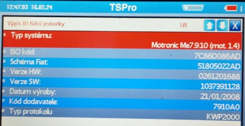

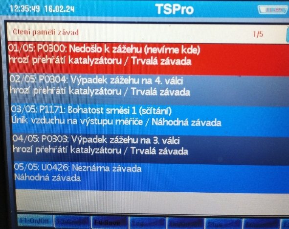

Zdravým všechny nadšence Fait a zároveň vás žádám o radu.
Taktéž řeším stejný problém se zapalováním. Vše výše uvedené jsem prověřil a děkuji za to moc, hlavně ohledně adres k zap.civkam. Jsem elektromechanik a vše jsem si prověřil i svody mezi vodici a kostrou. Vše v ok. Fyzicky cívky a výstřiky přehozený mezi sebou a chyby stále na stejném pozici=ECU
Nechci zde opakovat celé story, páč je úplně stejné, tak jen konkrétní dotazy které mě zajímají...
Chci se zeptat na...
1) "reset adaptivních hodnot" tím se myslí odpojení napájecího napětí na nějakou dobu a po opětovném připojení na U baterie se ECU inicializuje s akčním členy a dojde k základní kalibraci???
2) MAP senzor který měří pomocí piezoeclanku tlak v sacím potrubí a převádí ho na el.hodnutu na vstup ECU, jestli někdo z vás ví, jaký je rozmezí pracovního talku při volnoběžných otáčkách???
3) Když bych chtěl vyměnit ECU za jinou, je zapotřebí si zálohovat původní nastavení jednotky, nebo je to jedno??
Stačí jen dodržet typ jednotky viz příloha...?
Děkuji za případné rady a tipy 😃
Nechci se drbat pravou rukou za levým uchem a zbytečně měnit komponenty a výsledek žádný, krom lehčí peněženky 😏
