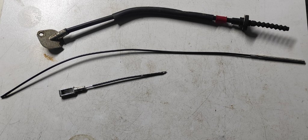

Re: Lanko spojky
Napsal: 01 pro 2023, 11:09
od karelmrak
Takhle to vypadá, přetrhlo se zřejmě stejně někde kolem té trubky, i když nemá průhyb.
