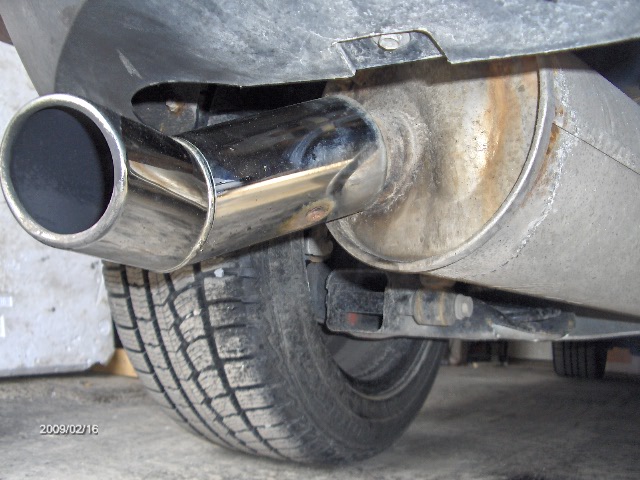

O.K. vypadá to super, len ako to v tom nárazníku docieliš ?

našiel som aj stránku výrobcu, je HF 106 :http://www.spark.it/spark_ita.htm

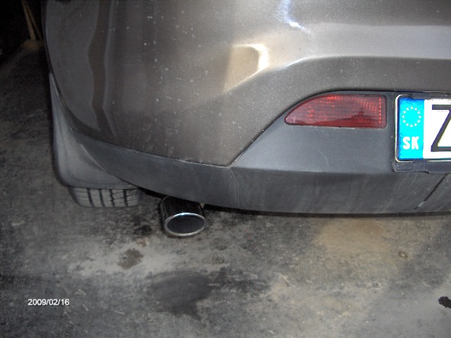

hmmm naozaj pekná robota. naozaj ti tot tam sadlo, ešte otazočka, pri skracovani výfuku si dával dole celý tlmič ? alebo si sa tam dostal s pílkou "flexou" aj bez demontáže. diky diky tie šruby su len skrz koncovku alebo aj cez tu ruru samotnrho výfuku ?
diky za typ koncovky už som písal do autotechny, sídlia aj v KE takže to vyzerá sľubne.
Re: Nové Bravo u nás doma
Napsal: 17 úno 2009, 21:52
od petpov

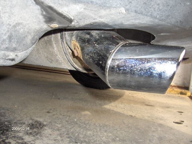

Tlmič nedávaj dole, napísal som ti viac do súkromnej spávy.
Aby bola pevná, musíš navrtať diery a narezať závity do rury výfuku ! Šrouby som dával 6-tky, aby to niečo vydržalo, do závitu som ich namazal grafitovou vazelínou, len akosi hrdzavejú, stačí ak sa pri montáži šmykne klúč, a pozink je dole.
Ešte radu, radšej rež viackrát a po menších kusoch.
Napsal: 26 úno 2009, 20:11
od durkovic
zdravím,
tak, vrelé dik petpovovi za dobre rady, auto mi už krášli koncovka výfuku spark.
rezať som z výfuku nemusel, rezal som z tej vnutornej časti v ktorej su aj zavity pre šruby, sadla pekne, šruby som použil M6 a začiatok zavitu som nabrusil do špicu, takže po dotiahnutí sa "zarili" do rúry výfuku a drží to na fest, zvonku som to zalial strieborným metalizovanám lakom.

Pre Pterbravo-a a prípadných ostatných záujemcov....
Hm...ked si lahneš, pílkou sa tam dostaneš a napidlikáš sa až,až. Ak flexou, tak musíš zhodiť kryt a potom bacha, aby si nedopadol ako ja, ruka sa mi hojila dosť dlho. Najlepšie by to bolo na nejakej jame ak máš u koho, alebo na zviháku nad hlavou ! Ináč sa doslova nažuhríš. Oplatí sa to tak robiť. Totiž, ked navrtaš tie diery, musíš narezať závit. A to sa vééééélmi zle robí na zemi.
Neviem aký máš motor, durkovic má asi tenší koniec výfuku, lebo nemusel z tej koncovky vyberať "črevá"...ja som ich musel dať von, a tým pádom navrtať diery skrz. Musíš odrezať ten zahnutý koniec, aby si ju zapasoval tak, aby "vyzerala". No a už treba iba trochu manuálnej zručnosti a nervov, ak budeš ležať na zemi ako ja...a ešte jedného kibica, ktorý ti bude podávať vercajch a mať po ruke lekárničku.
Koncovku zoženeiš v predajniach Autotechna.
Som rád že sa výsledok môjho pátrania po nete a predajniach oplatilo a že sa to páči aj vám, ostatným.
Pozdravujem všetkých bravákov.

petpov píše:Pre Pterbravo-a a prípadných ostatných záujemcov....
zdravím petpov,
neviem či som dobre registroval ale ty máš tak isto FIRE motor nie? teda zakladnu "jednaštyrku" ? pokial ano tak výfuky nemôžeme mať odlišné :) teda čo sa hrúbky alebo typu týka. teda aspon myslím, jo teda ak maš už T-Jet tak je možne že treba upravovať ako si písal. Ja som zatial spokojný , klop klop klop, drží mi to tam na fest a hlavne že to netahám po zemi aj ked sa to na prvý pohlad môže tak zdať.
dik za info.

ahojky durkovic, mám M-jet 1,9...hlavne že to vypada dobre. Určite ho neťahaš po zemi. Aj ked to niekto má tak v "oku". Fotky skreslujú. Som zvedavý ako bude spokojný peterbravo

jo maš pravdu ked som pozeral tie svoje fotky tak to naozaj vyzerá že to taham po zemi, ale opak je pravdou ako píšeš, mam to otestovne pri "prelete"cez železnične priecestie, zchádzanie z obrubníkov a vymietol som už aj nechctiac par dier na ceste a zatial ani ťuk. tak som spokojný ano ano už sa teším aj ja na výsledok u peterbravo, snad to bude podobne ako u mna, mame skoro na vlas rovnake bravka :) .
