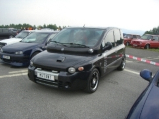

Moja kraska.

Prvy pokus nevyšiel. tak znova,,,,,,,,,,,,,,,

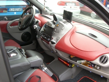

Hezká, pokud má ještě rudý interiér..:-)

Jasne že mám..................

Krááásnýý :!: :!: :!:
Zvenku i zevnitř
Na kolik přijde takový tunění?

Ten interiér je opravdu vkusný, mohl bys poslat klidně víc fotek a nějaké vychytávky pro naši inspiraci.

Krásná. Můžeš mi prozdit co tam máš za typ rádia s tím výsuvným panelem. A jak jsi s ním spokojen a jde-li na něj v této pozici koukat i z předních sedadel?
Pak mě zajímá co jsi použil pro čalounění, je to kůže?

Radio na fotkach je stare teraz mam ALPINE IVA D - 106R ,každa s takych to vaklapačiek ma nastavitelny uhol pohladu tak že z nastavenim v Multine nieje žiaden problem v predu je velmi dobre pretože radio v Multiple je postavene vyšie a preto nemusiš uplne sklanať hlavu dole aby si niečo vidiel proste ako doma pred telkou z radiom problemy nemam ani policii to nevadi lebo nezasahuje do zorneho pola ,akurat niekedy v noci ta može oslepovať jas displeja ale inač pohoda ( ja mam na radiu svetelny snimač ktory mi podla prostredia nastavi jas displeja). Ano maš pravdu cele auto je prečalunene do kože len na jednu vec som zabudol, namontovať vyhrievanie do sedačiek.......

Super! Jsou ještě nějaké úpravy na motoru a je znát použití kónickýho vzduchovýho filtru?

Samotny filter ti vylepši len zvuk motoru a jeho dychanie na vykone to pri tak slabom motore ako 1.6 je nepocitiš.Motor je trošku vylepšeny v ramci možnosti a životnosti tak že je novy softver v RJ specialne sviečkove kable splitfire, regulator tlaku paliva, odlahčeny zotrvačnik o 2,5 kg kovokeramicka spojkova lamela odstraneny stredovy diel vyfuku a nahradeny rezonatorom a tiež vymeneny zadny diel vyfuku za priepustnejši ( hluk v aute je v ramci normy ked idem z rodinkou.....) ale ked sa chcem pozabavať ma to zvuk ako trojliter. Tento rok by som chcel ešte vymeniť katalizator za športovy namontovať ladene zvody a odlahčene kolečka na rozvody možno ma ešte niečo napadne okolo karoserije uvidime.........

ta kisna v kufru není zrovna ideální pro výlet s rodinkou.Mimochodem ten filtr sice vypadá pěkně,ale dopustil ses zásadní chyby ,a to že filtr nasává horký vzduch z motoru,takže tu propustnost filtru si zabil teplým vzduchem.Já mám vložku zn. Green do orig. boxu a ten rozdíl je ve vyšších otáčkách znát.Jinak interier je super.

Ahoj ja viem že ten basačik tam zaberije cely kufor ale je to urobene tak že ten basak behom par sekund cely vyberiješ a ostane len ten spodok v ktorom su uložene zosiky a potom je všetko OK. Ohladom filtra nemaš celkom pravdu na prvej fotke maš možnosť vidieť nasavak na kapote tak ten je funkčny normalne je diera v kapote priamo nad filtrom a aby to nebolo malo mam už pripraveny dalši nasavak ktory pojde do naraznika na tie tri male dierky a potruiami bude vzduch prudiť priamo k filtru tak že tak ...........
