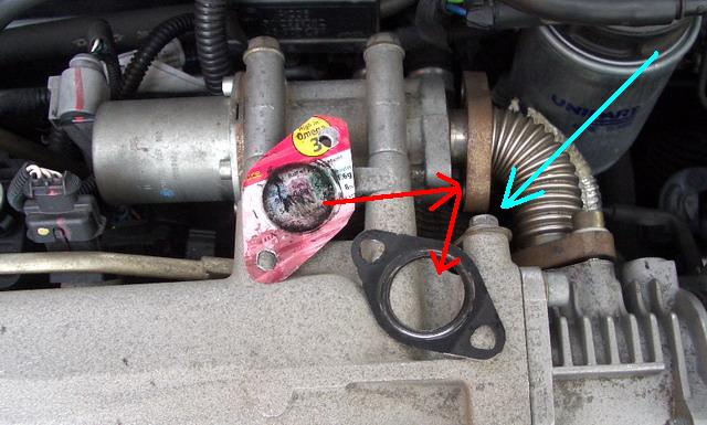

OK. Zajtra ti to nafotim a poslem. Pre orientaciu som nasiel toto na nete.
Cervenym mas zaslepku EGR-povolit 2x imbus,vybrat tesniaci kruzok-vlozit vystrihnuty plech-zaskrutkovat 2x imbus.
Modra sipka-pozries dolu a cca 20 cm od tej vrubkovej hadice smerom dole bude konektor-dvojvodicovy kabel. Ten odpoj-to je ovladane podtlaku klapky. EGR zatial neries.

na diagnostike povedali ze vsetko je ok

Tak skus postupne to co som ti pisal a mozno nieco z toho pomoze.

:D auto startuje na brnknutie bolo to egr bola tam slaba pruzinka takze som ho zaslepil dik za radu
