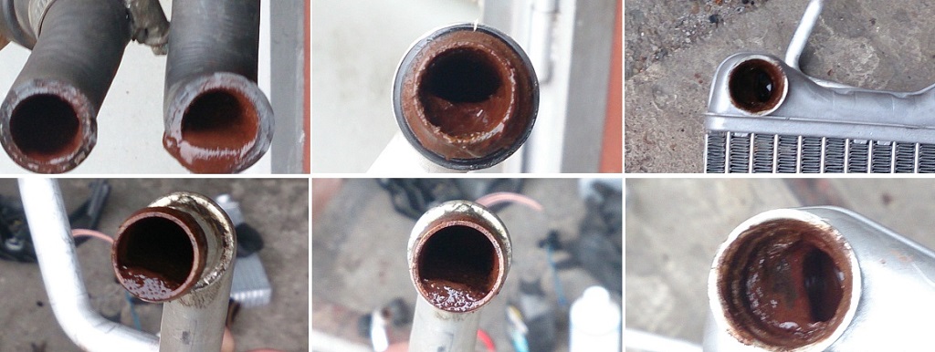

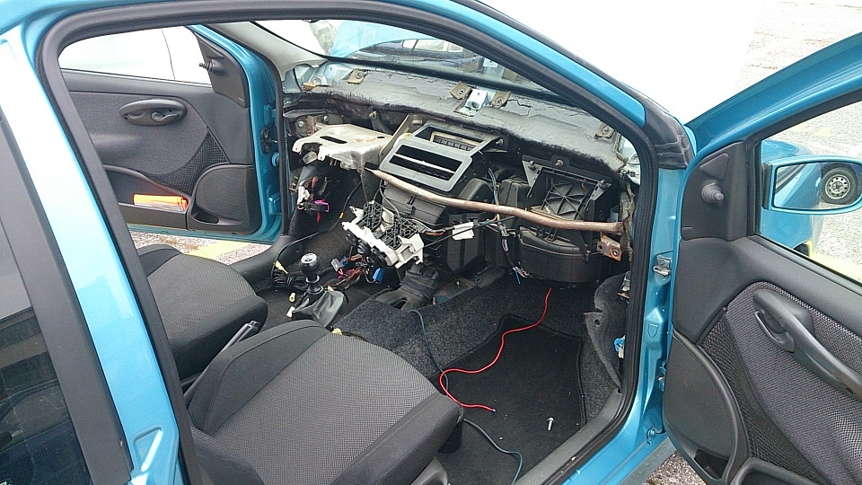

ja som dnes konecne z punta vytiahol kurenie, tak toto co som v nom nasiel ma fakt prekvapilo
neeeeskutocny bordeeeel som v tom mal, a hadice som musel odrezat lebo boli uplne zapecene
co ma najviac nahnevalo ze radiator kurenia ma bude stat takmer 80euro,
mam tu najdrahsiu verziu :( idem preposlat fotky
toto musism vsetko vymenit aj ked mi auto funguje:
radiator kurenia valeo
trubky k radiatoru (su asi samostatne)
gumenna hadica s odvzdusnovacim ventilom do kurenia
predny chladic valeo
vodna pumpa
rozvodovy remen
napinak
termostat
preplachnut cely motor
tak uz viem preco mi nechcelo kurit a iba sem tam v ostrych zakrutach to prebehlo
bolo to taka usadenina ako piesok
vsetko muselo ist von
jedine co ma spomalilo skrutky od vzduchotechniky ktore su zo strany motora
a tie hnusne hadice, ani po hodine manipulacie nepovolili a nakoniec som ich strihol,
nebola ina moznost
musel som si to urobit sam, lebo neviem co by si za to niekto iny vypytal

dnes som preplachoval motor silnym prudom vody, asi polhodku mi vytekal kal
motor mam teda uz cisty,
takze kazdemu komu nefunguje kurenie doporucujem poriadne preplachnut celu chladiacu sustavu
motor, hadice chladic a radiator
porozpajat hadice, kurenie preplachnut najskor opacnym smerom a nezabudnut odpojit hadicu od motora aby spina zbytocne netiekla spet do motora ale rovno von
najskor vyplachnut hrubu usadeninu, potom vsetko znova pospajat, naliat vodu a kupit cistiacu chemiu na radiatory, naliat aj styri balenia .) vsetko to nechat zmiesat v nastartovanom aute, nechat posobit jeden den a vyplachnut kazdu cast samostatne
(cistiacu chemiu nelejte do starej kvapaliny, radsej do cistej vody)
(ja som tu chemiu nalial do radiatorovich trubiek ktore boli uplne zapchate (vid foto), a dnes rano ked som ich preplachol tak uz boli uplne brutalne ciste)

mam este jedno kurenie, tak ti to nafotim cez vikend
ale staci zobrat baterku a cez stredovy vyduch zasvietit dovnutra cez mriezky
otocis pravym tocitkom uplne vlavo a budes mat klapku kolmo ako mam ja na fotke
pod dnou vo vnutry je dalsia klapka ktora miesa teply a studeny vzduch
ta sa ovlada lavim tocitkom - takze mal by si vidiet ako sa preklapa
ale ak ti nekury do kabiny a mas zohriaty motor tak sa to da zistit jadnoducho
chytis trubky radiatora ktore trcia z kabiny a zistis ci su horuce
ak su horuce obe tak radiator kury
ak horna je len tepla a spodna studena tak radiator nekury
ak horna a aj dolna je studena a motor je horuci tak vobec necirkuluje voda
pripadne chytis tie trubky vo vnutry kabiny pod palubovkou
