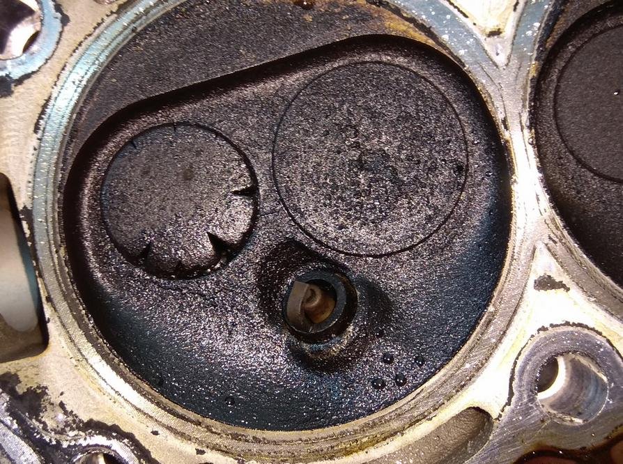

Mám za to (ako už bolo mnapísané iným), že ten olej môže tratiť inde, nemusí cez piesty.
Ak by niekde kvapkal, zbadal by si. Ak by tesnením pod hlavou, zbadal by si naspodku viečka nalievacieho otvoru oleja alebo v nádobke chladiacej kvapaliny. Nízku kompresiu by si cítil zrejmena zhoršenom výkone.
Ak sa pretláča okolo ventilov - môže ich časom podpáliť :(
(manželkino bývalé HTP pri stave cca 110 000 km)
