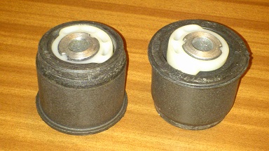

Zdravim,
mam Punto 2 rv2001 a tak isto mi neskutocne buchala zadna naprava
pri prechodoch nerovnosti-vln-jam na cestach
dal som aj nove tlmice no pomohlo to len na isty cas
cely problem je v ulozeni zadnej napravnice
su to dva silentbloky ktore treba vymenit za nove
ked som dal dole napravnicu tak som bol celkom sokovany ako boli totalne vybite
tu su foto, na nakrese od Mad-mike je to diel 5, kupoval som ich v intercars

SpiritWolker píše:Zdravim,
cena?
