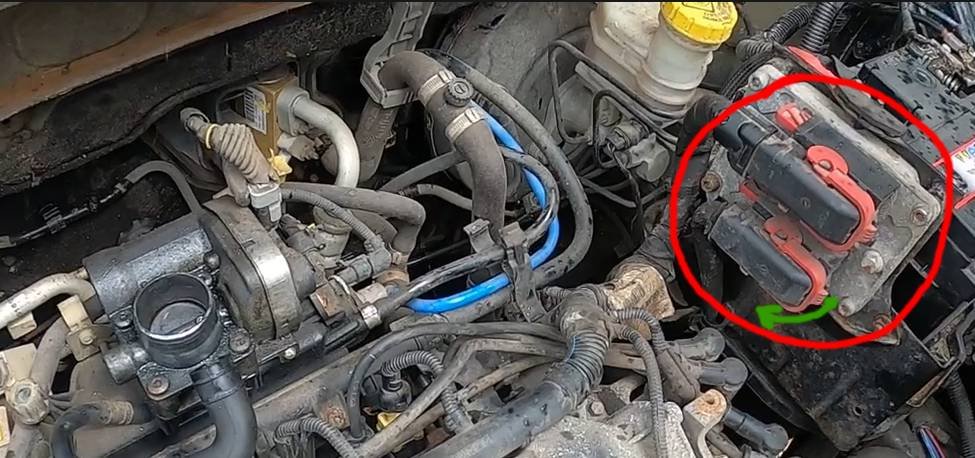

Konektor - odklopíš tu červenou páku, ta ho rovnou vysunuje ven. Zpět opačně, přesně nasadit abys neohnul piny...

Hele tohle zvládne i cvičená vopice... A je i pravděpodobný že to tam bude ohnilý jako v tom videu.. Očistíš a problém zmizí... a můžeš mi poslat těch 15 kolíků :mrgreen:

Odjisti tu červenou páčku, než ji začneš vyklápět tak v hornim rohu obrázku je červený obdélník. Jsou tam dva pro každou patici,při vyklápění je zatlačuj po směru jízdy. je to někdy zatuhlé nečistotou z provozu. Zasunutím červenývh obdelníků se patice odjistí, používej jen přiměřenou sílu. Také mi to moc nešlo

Vzhledem k mým zkušenostem se servisama bych se víc bál že to pojebe servisácká lama než když to děláš opatrně ty sám na svým...
Rozpojit konektor a zkontrolovat jestli v něm nejsou ohnilý piny vážně zvládne i cvičená vopice.. Postup máš. Odpojíš baterku, rozpojíš konektor, očistíš, zapojíš zpět, připojíš baterku a pak start studenýho motoru bez šlápnutí na plyn (a šlápnout na plyn/ vyjet s tim až po ohřátí motoru na provozní teplotu)...
Počítej že servis tohle nedodrží a bude ti blbnout volnoběh.. Když na ně budeš chytrej tak tě usadí že to je nesmysl :mrgreen: Když nějakej pin v konektoru hrubou silou dojebe tak to nepřizná, bude tvrdit že byl uhnilej a budeš shánět ECU.. Kdybys viděl jaký prasárny jsem po servisech našel tak by ses poblil.. (Tragická kvalita a ojeb jsou důvody proč se v autech hrabu sám) Dobrej servisák je tak jeden ze sta, takže velký pozor komu to dáš do ruky.. Většina se s tim nesere konektor vyškubne pak narve zpátky silou, nějaký čištění těsnění od prachu než konektor zastrčí zpátky na to se může...
Jestli se bojíš tak najdi auto do šrotu a nacvič si to na něm, na 99,9% zjistíš že to v pohodě zvládneš.. Vrakáče, někomu stojí na zahradě než to pošle na ekolikvidaci atd., takových je dost.. Škoda že seš tak daleko :/ Někdy bych se mohl vyskytnout kolem Kolína ale ne hned, a tohle by chtělo řešit hned, než z drobnosti bude větší problém, např. odejde katalyzátor protože směs hoří až v něm a ne ve válci.. To pak je za draho.
Např. jde voda do konektoru = hnijou piny, když to necháš tak uhnije úplně a musíš minimálně vyměnit pin, X když vyčistíš a mázneš těsnění aby tam už nezatejkalo tak to přežije zbytek auta..

je fakt že pokud to dělá skoro od novoty, tak to ohnilej pin nebude, to ukazuje spíš na studeňák v pájených spojích nepovedenej už z výroby nebo tak něco...
