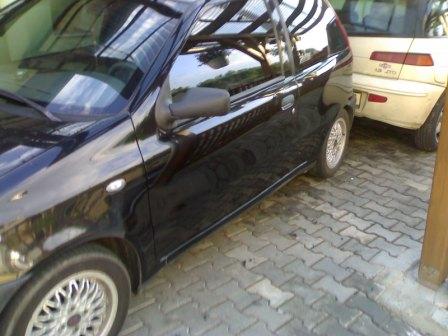

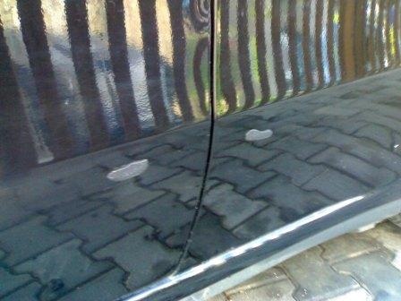

Tak jsem lišty shodil dolů, ale zástalo mi po nich na každé straně kousek nevím čeho..jestli je to nějaký silikon nebo něco, prostě zaboha to nejde dolů...
co stím???:(

Ten toluen jsi zkoušel? Tím jde fakt všechno...

Celé jsem to dělal toluenem, ale tohle opravdu nejde...je to něco jako guma nebo nevim právě...jestli to nahřát něčím, ale to se zase bojím o lak...:/...

stačí obyčejnej fén

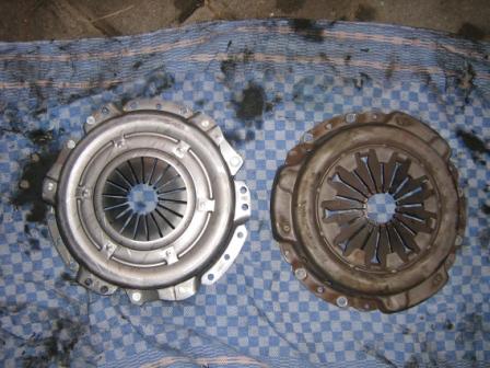

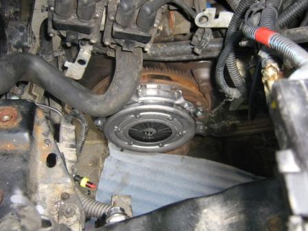

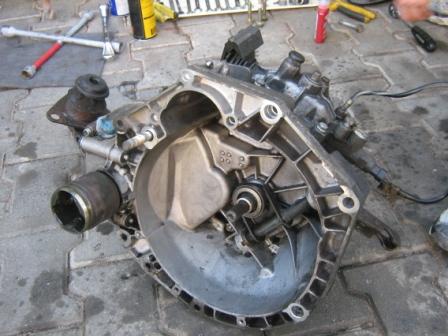

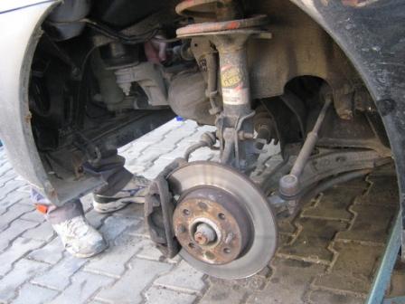

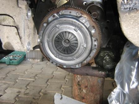

Tak minulý týden jsem měnil spojku...celkem záhul před barákem...Jeden den rozdělal, druhej složil...odešla v 154000Km....
přikládám pár fotek:)..
