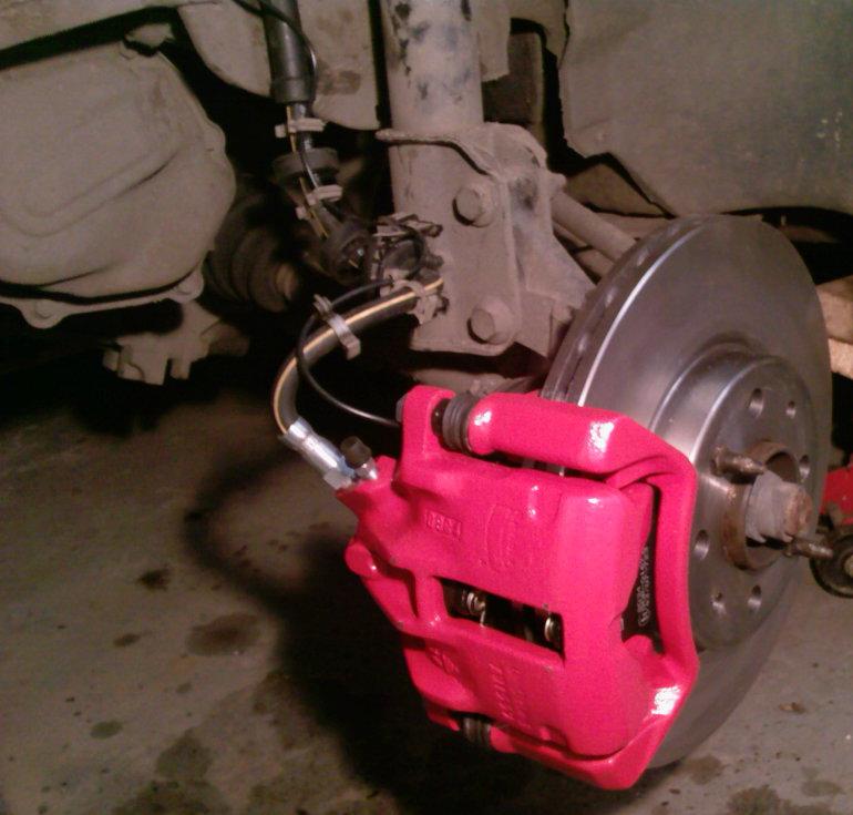

Modeler píše:Musis vymenit brzdice a jejich drzaky. Jinak je to vse shodny. Brzdice a drzaky maj zas stejny GT a Lancia Dedra myslim 1,8 a 2,0. To se da dohledat v Eperu.
Nevíte někdo co myslel těmi držáky? V ePeru sem nic takovýho nenašel. Na fóru už dlouho nebyl a ani na ICQ nereaguje. Mám právě nabídku na přední brzdy z GT a přijde mě, že je to komplet.
jo na fotce to máš komplet,neváhej a dej si je tam, taky mám na svojem brzdy z GT,rozteče jsou stejné :wink:
