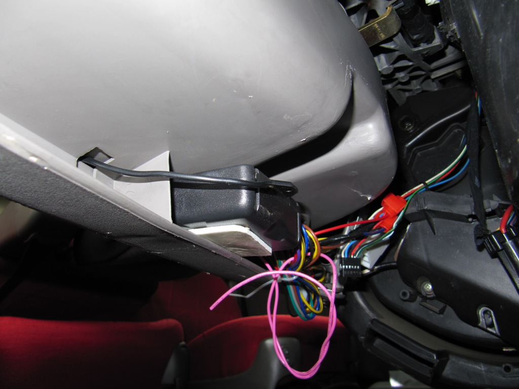

Tady to je, omlouvám se za zpoždění. Je tam vidět jednotka nového DO, kabely připojené těmi nacvakávacími přípojkami. Ten drát co vede skrz poličku před spolujezdcem je anténa.

Díky moc, i když se přiznám, že z toho moc moudrý nejsem. Jestli jsem to dobře pochopil, tak ty jsi DO neměl, a tak jsi do zakoupené jednotky zapojil nějaký svazek drátů, co jsi našel pod palubkou, že?
Já DO mám (měl), takže předpokládám, že teď ty dráty mám v té stávající DO a až zakoupím nové, které bude mít vlastní svazek drátů s konektorem, napojím na sebe ty správné dráty a bude hotovo... :?:
