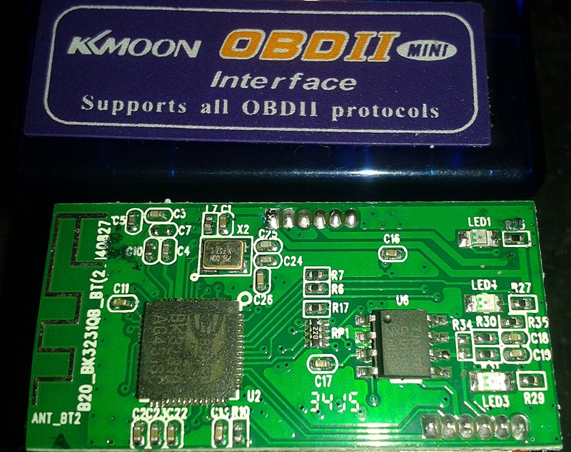

Mini OBDII.jpg (182.67 KiB) Zobrazeno 11035 x
Ahoj Fiaťáci,
tak už jsem si taky koupil z aukra Mini OBDII bluetoth, ale mám s ním problém, nechce se mi připojit na žádnou jednotku (dodnes jsem používal KKL, tam jsem si dodělal přepínač a bylo bez problémů).
Používám plnou verzi multiecuscanu, zkoušel jsem i fiatecuscan a to samé. Ktyž dám test, chviličku se pokouší o komunikaci a nakonec vyskočí chybová hláška. Zkoušeno ve Win 7 a Win 8.1, stejné.
Našel jsem i ten odpor 120 ohmů na pozici R34 (vyfoceno po odebrání), je tam obvod TJA1040, odpor byl mezi CANH a CANL, ty pak vedou na piny 6 a 14 OBD konektoru (není to špatně?). RC filtry tam jsou. Po úpravě stejná chyba.
COMy mám nastaveny všude stejně na 9600, spárované to je, zkoušeno na 2 noteboocích.
Nemá někdo podobné zkušenosti, neví někdo, kde je chyba?

Takže už jsem se to asi dozvěděl, je to verze 2.1 s BK3231Q + MCP2515 + TJA1050 čipy
a to už není kompatibilní s MES.
Píšou to tady na fóru: http://forum.multiecuscan.net/viewtopic ... start=1970" onclick="window.open(this.href);return false;
