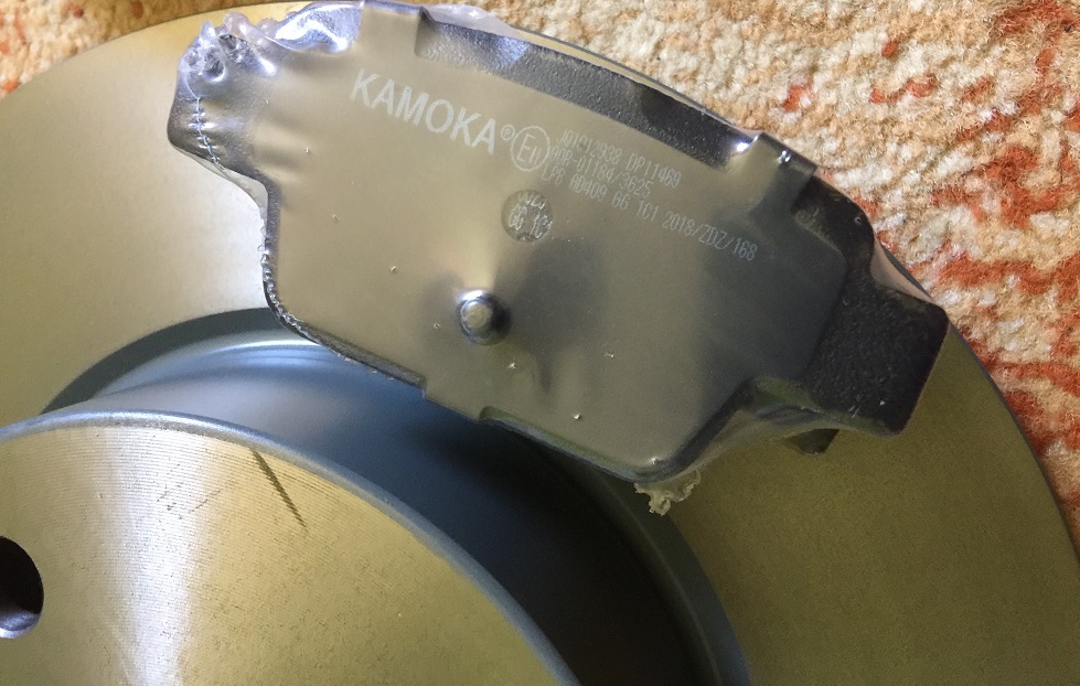

od HeFab
Tak sa zobrali doštičky Kamoka - súčiniteľ trenia GG :wink: a kotúče Bilstein.
Predpokladám, že teraz to už bude aj brzdiť :mrgreen:
Doštičky Kamoka 2.jpg (202.26 KiB) Zobrazeno 18437 x

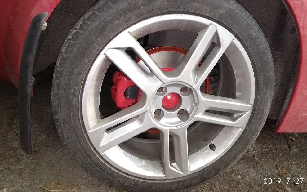

od HeFab
A je to :D
Kamoka 5.jpg (233.02 KiB) Zobrazeno 18396 x
