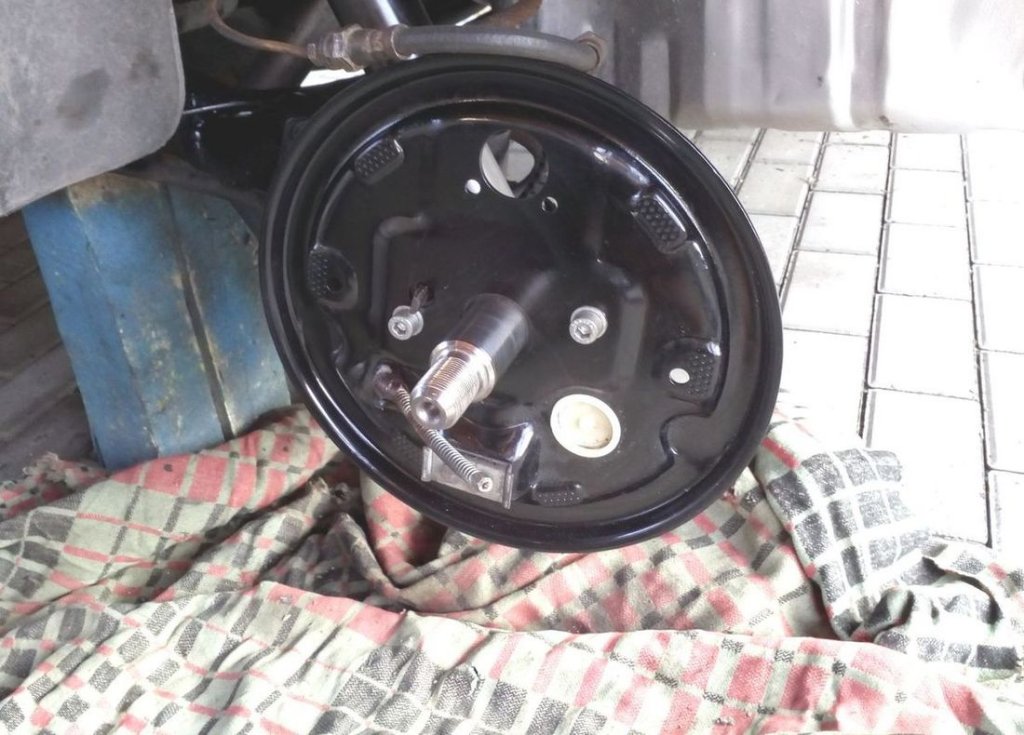

tak dnešní výměna hnusných zrezlých brzdových štítů co se tak pánu technikovi na TK nelíbily :D
